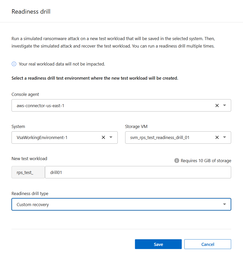

랜섬웨어 공격 준비도 드릴을 구성합니다
시뮬레이션을 실행하기 전에 설정 페이지에서 드릴을 설정하세요. 상단 메뉴의 작업 옵션에서 설정 페이지에 접속하세요.
다음과 같은 경우에는 사용자 이름과 비밀번호를 입력해야 합니다.
  • 이전에 선택한 스토리지 VM에 대해 사용자 이름 또는 암호가 변경된 경우
  • 다른 CIFS(SMB) 스토리지 VM을 선택하는 경우
  • 다른 테스트 작업 이름을 입력하는 경우
필수 BlueXP 역할 조직 관리자, 폴더 또는 프로젝트 관리자, 랜섬웨어 보호 관리자. "모든 서비스에 대한 BlueXP 액세스 역할에 대해 알아보세요" .
단계
  1. BlueXP 랜섬웨어 보호 메뉴에서 오른쪽 상단에 있는 준비 훈련 실행 버튼을 선택하세요.
    실행 준비 훈련 버튼을 보여주는 대시보드 페이지
  2. 설정 페이지의 Readiness 드릴 카드에서 * 구성 * 을 선택합니다.
    BlueXP는 준비 훈련 구성 페이지를 표시합니다.
    준비 연습 페이지를 구성합니다
  3. 다음을 수행합니다.
    1. 준비 드릴에 사용할 BlueXP  커넥터를 선택합니다.
    2. 테스트 작업 환경을 선택합니다.
    3. 테스트 스토리지 SVM을 선택합니다.
    4. CIFS(SMB) 스토리지 VM을 선택한 경우, 사용자 이름과 비밀번호 필드가 나타납니다. 스토리지 VM의 사용자 이름과 비밀번호를 입력하세요.
    5. 생성할 새 테스트 워크로드의 이름을 입력합니다. 이름에 대시를 포함하지 마십시오.
  4. 저장 * 을 선택합니다.
팁 나중에 설정 페이지를 사용하여 준비 드릴 구성을 편집할 수 있습니다.

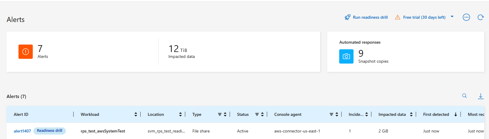

  1. BlueXP 랜섬웨어 방어 메뉴에서 * Alerts * 를 선택합니다.
    BlueXP에 알림 페이지가 표시됩니다. 알림 ID 열의 ID 옆에 "준비 훈련"이 표시됩니다.
    Readiness 드릴 알림을 보여 주는 Alerts 페이지
