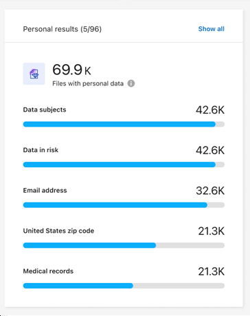

개인 데이터가 포함된 파일을 봅니다
BlueXP 분류는 데이터 내에서 특정 단어, 문자열 및 패턴(Regex)을 자동으로 식별합니다. 예를 들어 개인 식별 정보(PII), 신용 카드 번호, 주민 등록 번호, 은행 계좌 번호, 암호, 있습니다. "전체 목록을 참조하십시오". BlueXP 분류는 디렉터리(공유 및 폴더) 내의 파일 및 데이터베이스 테이블에서 이러한 유형의 정보를 개별 파일에 식별합니다.
또한 스캔할 데이터베이스 서버를 추가한 경우 Data Fusion 기능을 사용하여 파일을 스캔하여 데이터베이스의 고유 식별자가 해당 파일 또는 기타 데이터베이스에서 검색되는지 여부를 확인할 수 있습니다. 을 참조하십시오 "Data Fusion를 사용하여 개인 데이터 식별자를 추가합니다" 를 참조하십시오.
BlueXP 분류에서는 일부 유형의 개인 데이터에 대해 근접 검증_을 사용하여 결과를 검증합니다. 유효성 검사는 발견된 개인 데이터 근처에서 하나 이상의 미리 정의된 키워드를 찾는 방식으로 수행됩니다. 예를 들어, BlueXP 분류는 미국을 식별합니다 주민등록번호(SSN) 옆에 근접 단어가 있는 경우 주민등록번호로 사용 — 예: _SSN_OR_Social security. "개인 데이터 표" BlueXP 분류에서 근접 유효성 검사를 사용할 때 표시됩니다.
BlueXP 왼쪽 탐색 메뉴에서 * 거버넌스 > 분류 * 를 클릭한 다음 * 규정 준수 * 탭을 클릭합니다.
모든 개인 데이터에 대한 세부 정보를 조사하려면 개인 데이터 백분율 옆에 있는 아이콘을 클릭합니다.
특정 유형의 개인 데이터에 대한 세부 정보를 조사하려면 * 모두 보기 * 를 클릭한 다음 특정 유형의 개인 데이터(예: 전자 메일 주소)에 대한 * 조사 결과 * 아이콘을 클릭합니다.
특정 파일에 대한 세부 정보를 검색, 정렬, 확장하고 * 결과 조사 * 를 클릭하여 마스킹된 정보를 보거나 파일 목록을 다운로드하여 데이터를 조사합니다.
아래 스크린샷 2개는 개별 파일에서 찾은 개인 데이터를 보여 주고 디렉터리(공유 및 폴더) 내의 파일에서 찾을 수 있습니다. 또한 * Structured * (구조적 *) 탭을 선택하여 데이터베이스에서 찾은 개인 데이터를 볼 수도 있습니다.
