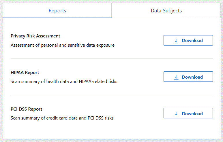

개인 정보 보호 위험 평가 보고서 생성
데이터 감지 탭으로 이동하여 보고서를 생성합니다.
단계
  1. Cloud Manager의 왼쪽 탐색 메뉴에서 * 데이터 감지 * 를 클릭합니다.
  2. Compliance * 를 클릭한 다음 * Reports * 에서 * Privacy Risk Assessment * 옆에 있는 다운로드 아이콘을 클릭합니다.
    Cloud Manager의 규정 준수 탭 스크린 샷에 개인 정보 보호 위험 평가를 클릭할 수 있는 보고서 창이 표시됩니다.
Cloud Data Sense는 PDF 보고서를 생성하여 필요에 따라 다른 그룹에 검토 및 전송할 수 있습니다.

PCI DSS 보고서 생성
단계
  2. 규정 준수 * 를 클릭한 다음 * 보고서 * 에서 * PCI DSS 보고서 * 옆에 있는 다운로드 아이콘을 클릭합니다.

HIPAA 보고서 생성
단계
  2. 규정 준수 * 를 클릭한 다음 * 보고서 * 에서 * HIPAA 보고서 * 옆에 있는 다운로드 아이콘을 클릭합니다.
    Cloud Manager의 규정 준수 탭 스크린 샷: HIPAA를 클릭할 수 있는 보고서 창 표시

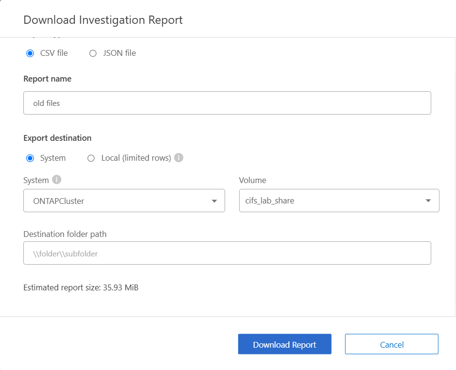

보고서를 로컬 컴퓨터에 .csv 파일(최대 5,000개의 데이터 행 포함) 또는 NFS 공유로 내보내는 .JSON 파일(행 수 무제한 포함)로 저장할 수 있습니다. 데이터 센스에서 파일(구조화되지 않은 데이터), 디렉토리(폴더 및 파일 공유) 또는 데이터베이스(구조화된 데이터)를 검색하는 경우 최대 3개의 보고서 파일을 다운로드할 수 있습니다.
파일 공유로 내보낼 때 데이터 센스에 내보내기 액세스에 대한 올바른 권한이 있는지 확인하십시오.
데이터 조사 보고서 생성
단계
  1. 데이터 조사 페이지에서 을 클릭합니다 다운로드 버튼 버튼을 클릭합니다.
  2. 데이터의 .csv 보고서 또는 .JSON 보고서를 다운로드할지 여부를 선택하고 * 보고서 다운로드 * 를 클릭합니다.
    여러 옵션이 있는 조사 보고서 다운로드 페이지의 스크린샷.
    JSON 보고서를 선택할 때 보고서를 다운로드할 NFS 공유의 이름을 '<host_name>:/<share_path>' 형식으로 입력합니다.
대화 상자에 보고서가 다운로드되고 있다는 메시지가 표시됩니다.
에서 JSON 보고서 생성 진행률을 볼 수 있습니다 작업 상태 창.
