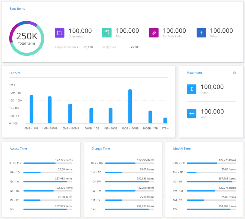

다음은 파일 시스템 경로에 대한 샘플 보고서입니다.
다음은 오브젝트 스토리지에 대한 샘플 보고서입니다.
