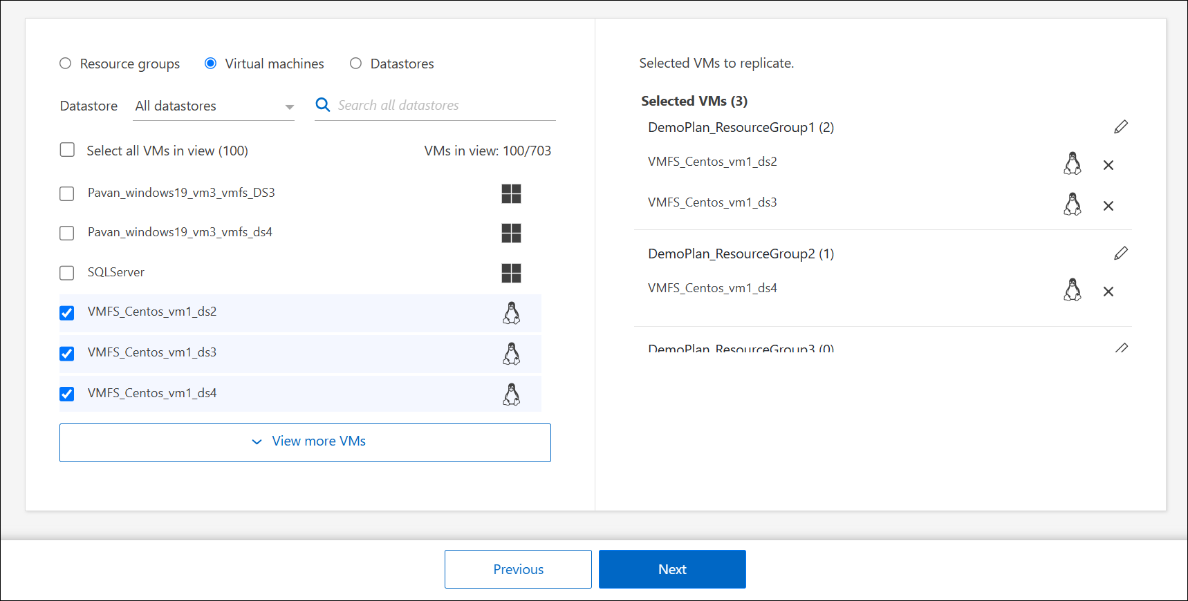

  1. 기존 리소스 그룹이 있는 경우 리소스 그룹을 선택하고 리소스 그룹을 선택한 다음 다음을 선택합니다.
    기존 리소스 그룹이 없거나 리소스 그룹에 리소스를 추가해야 하는 경우 Virtual machines 또는 *Datastores*를 선택하십시오.
  2. 자동으로 생성된 목록에서 복제 계획에 추가할 가상 머신 또는 데이터스토어를 선택하십시오. 가상 머신의 경우 데이터스토어별로 필터링할 수 있습니다. 데이터스토어 또는 VM을 선택하면 리소스 그룹에 자동으로 추가됩니다.
    복제 계획 추가 > 복제할 애플리케이션 페이지를 보여주는 스크린샷
  3. 페이지 오른쪽에서 선택한 VM 또는 데이터 저장소를 검토합니다.
    • 가상 머신이나 데이터 저장소를 제거하려면 해당 리소스 이름 위로 마우스를 가져간 다음 *X*를 선택하십시오.
    • 리소스를 여러 리소스 그룹으로 구성하려면 *다른 리소스 그룹을 추가하려면 클릭하세요*를 선택합니다. 리소스 그룹을 추가한 후에는 그룹 간에 리소스를 드래그 앤 드롭할 수 있습니다. 연필 아이콘을 선택하여 리소스 그룹의 이름을 편집합니다.

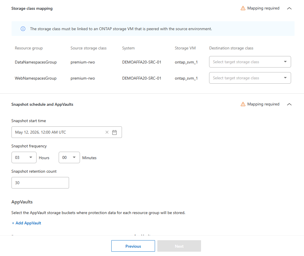

  1. 각 리소스 그룹의 각 네임스페이스에 대한 네임스페이스 매핑을 선택하십시오. 기본적으로 Disaster Recovery는 타겟을 소스와 동일하게 선택합니다. 타겟 클러스터에서 다른 네임스페이스를 선택할 수 있습니다.
  2. 각 리소스 그룹에 대한 스토리지 클래스 매핑을 지정하십시오. 스토리지 클래스는 소스 환경과 피어링된 ONTAP 스토리지 VM에 연결되어야 합니다. 스토리지 클래스를 지정하지 않으면 클러스터의 기본 스토리지 클래스가 사용됩니다.
    팁 네임스페이스에서 CLI 명령 `kubectl get pvc -n <namespace>`을 실행하여 스토리지 클래스를 확인하세요.
  3. 스냅샷 일정을 설정합니다.
    스냅샷 및 보존 시작 시간(달력 날짜 및 시간), 스냅샷 및 보존 빈도(스냅샷 생성 빈도), 스냅샷 보존 개수(저장되는 스냅샷 개수)를 선택하십시오.
    스냅샷 빈도를 설정할 때는 최소 5분 간격으로 설정해야 합니다.

리소스 매핑의 가상 머신 섹션을 보여주는 스크린샷
