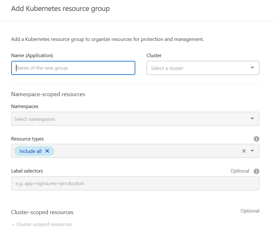

  4. 리소스 그룹의 이름을 입력하고 드롭다운 메뉴에서 Kubernetes 클러스터를 선택합니다.
  5. 리소스 그룹에 추가할 *네임스페이스*를 선택합니다.
  6. 리소스 유형을 분류합니다. 기본값은 "모두 포함"으로, 여러 리소스 유형을 나타냅니다.
  7. 선택적으로 *Label selectors*를 포함할 수 있습니다.
    Kubernetes 리소스 그룹 추가 스크린샷

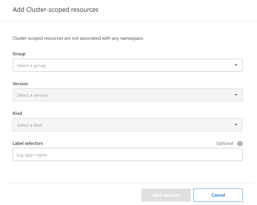

  8. 선택적으로 + Cluster-scoped resources*를 선택하여 네임스페이스에 속하지 않는 리소스를 추가할 수 있습니다. 이 옵션을 선택하면 *Group, Version, *Kind*를 선택하고 필요에 따라 레이블 선택기를 추가합니다. Add resource를 선택합니다.
    클러스터 범위 Kubernetes 리소스 추가 스크린샷
