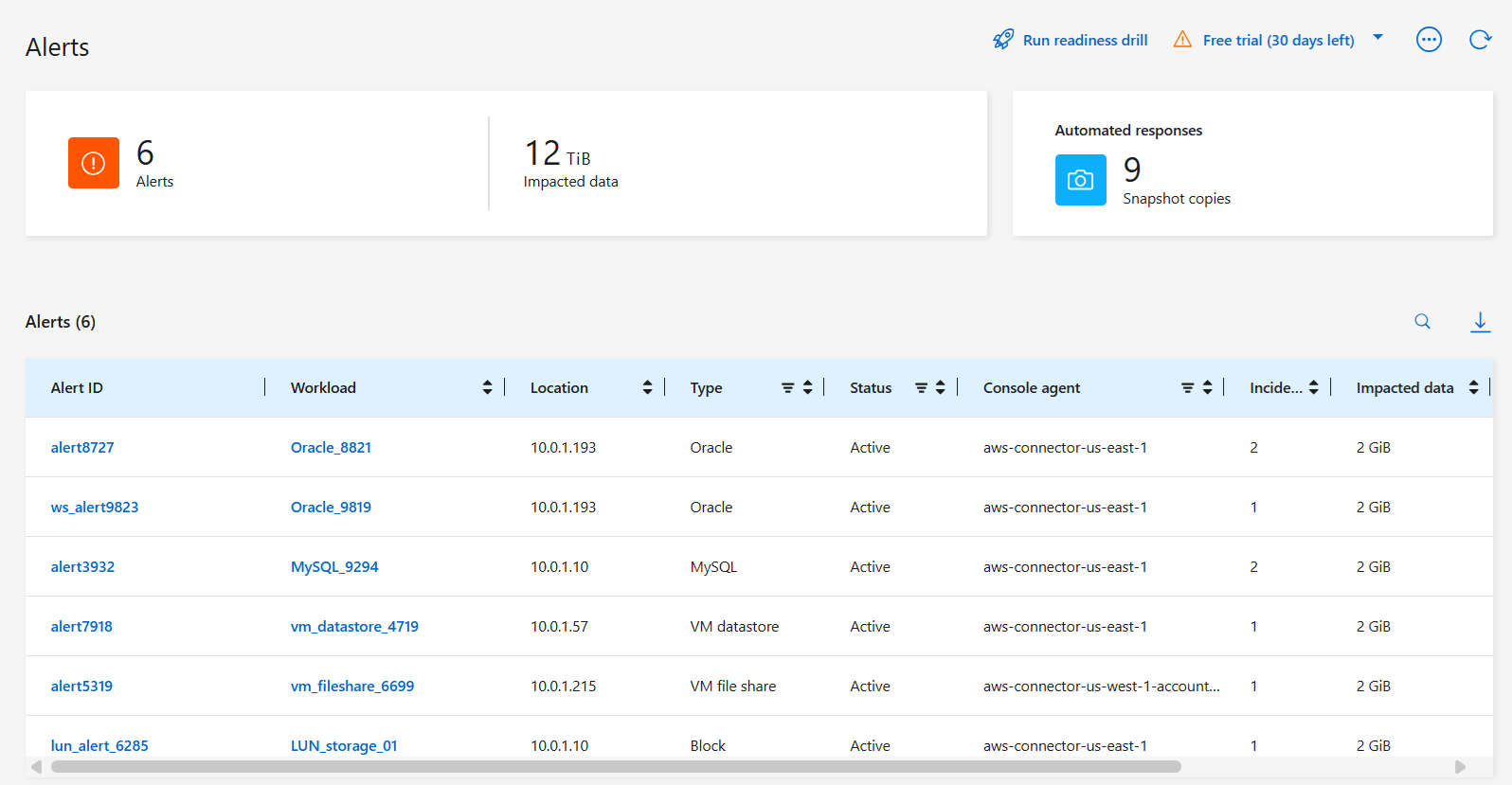

  5. 알림 페이지에서 알림을 검토하세요.
    알림 페이지

  1. 랜섬웨어 복원력 메뉴에서 *알림*을 선택합니다.
  2. 알림을 선택하세요.
  3. 알림에서 발생한 사건을 검토하세요.
    알림 사건 페이지
  4. 사고를 선택하여 사고의 세부 정보를 검토하세요.
