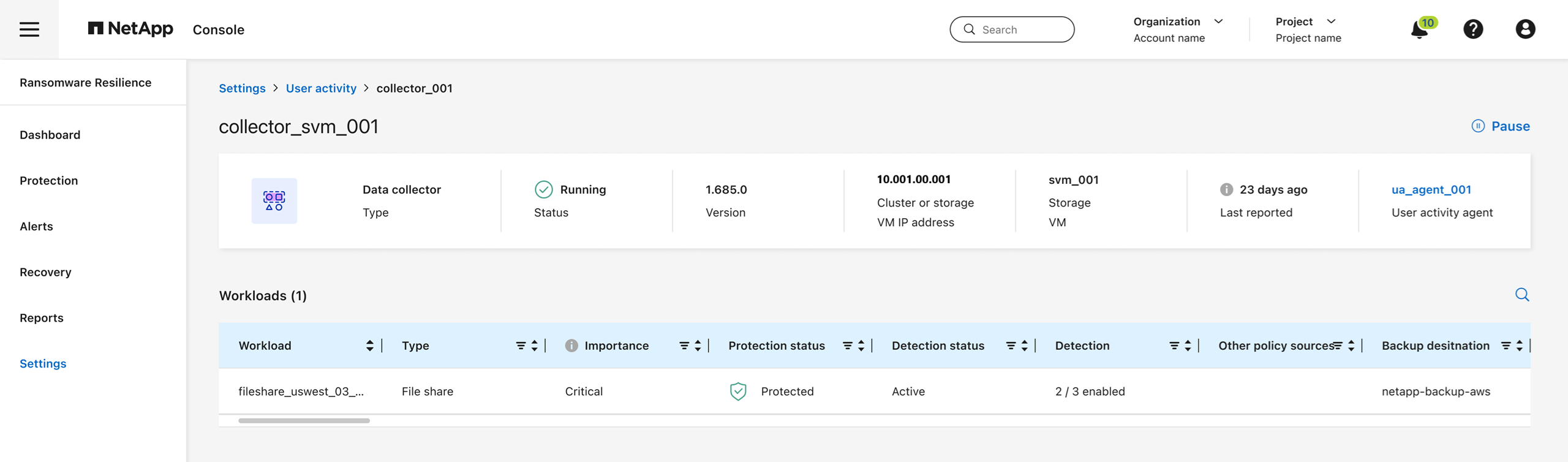

데이터 수집기의 세부 정보를 확인할 수 있습니다. 설정에서 사용자 활동 모니터링 타일의 관리를 선택합니다. 데이터 수집기 탭을 선택한 다음, 세부 정보를 보거나 일시 중지할 데이터 수집기를 선택합니다.
사용자 활동 설정의 스크린샷.
