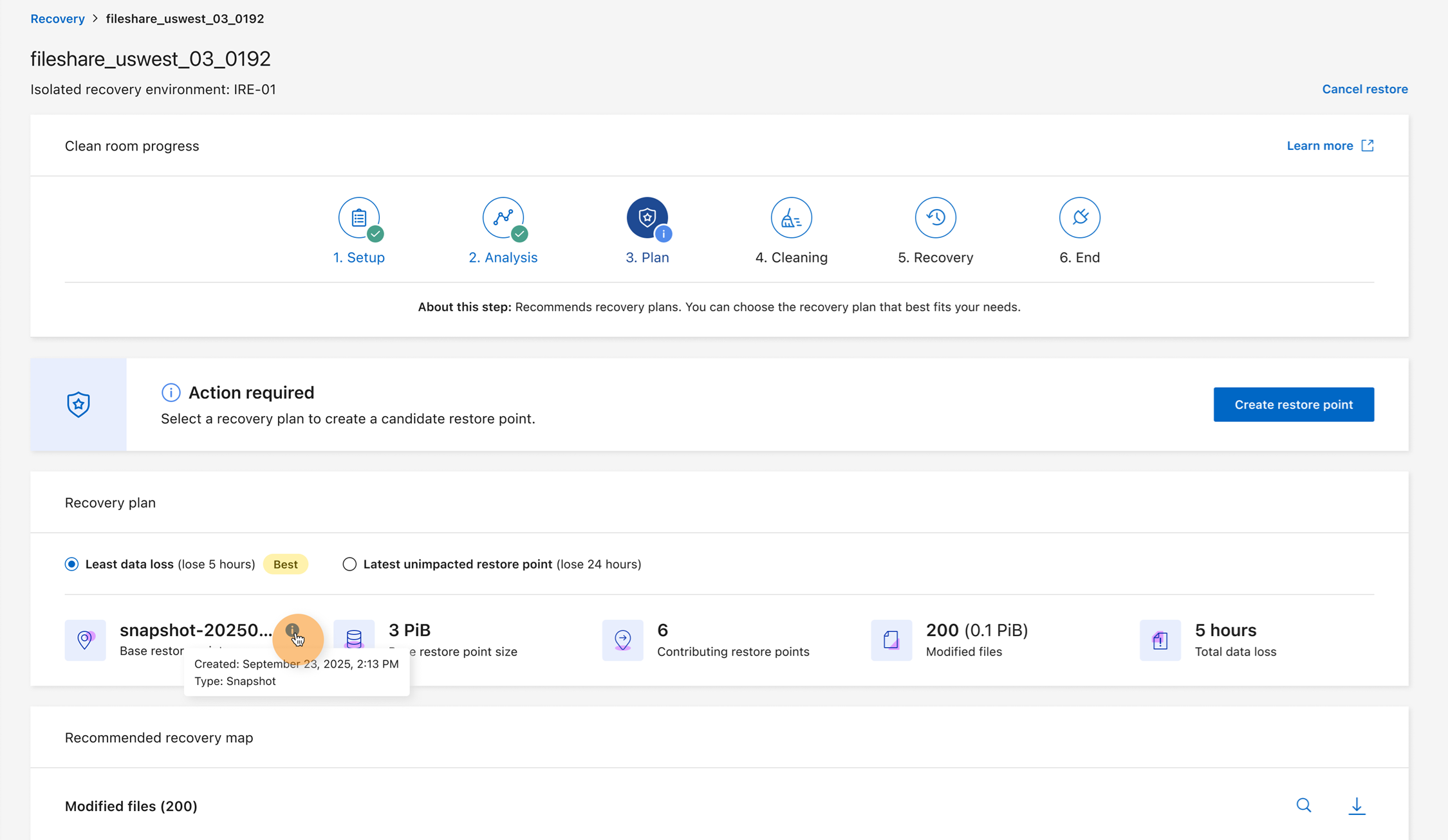

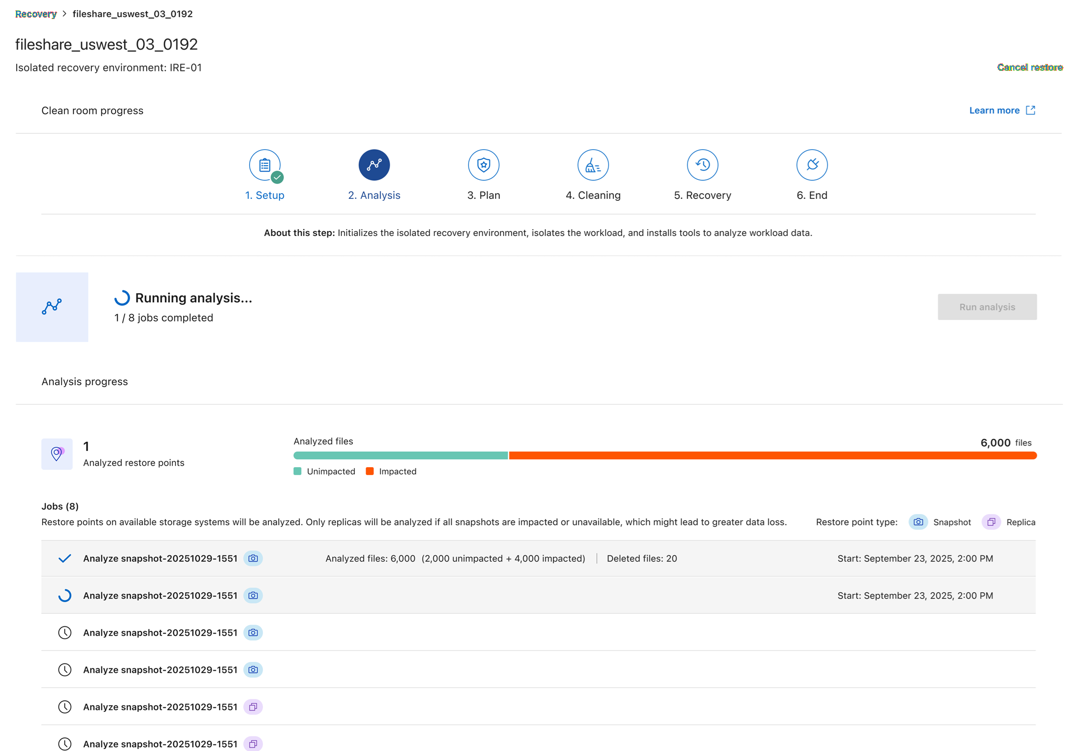

  6. 설정이 완료되면 분석 실행을 선택하십시오. Ransomware Resilience는 가장 최근에 영향을 받지 않은 스냅샷을 검색합니다.
    클린 복원 분석 단계의 스크린샷.
    분석이 진행되는 동안 중지를 선택할 수 있습니다. 분석을 중지하면 클린 복원 프로세스를 다시 시작해야 합니다.
  7. 분석이 완료되면 Next를 선택하여 복구를 계획하십시오. Ransomware Resilience는 Least data loss와 Latest unimpacted restore point 두 가지 옵션을 제공합니다. 두 옵션 중 하나를 선택하고 선택적으로 각 복원 지점의 개별 파일 데이터를 확인하십시오.
    세부 파일 이벤트 데이터를 보려면 파일을 선택하여 암호화 상태 및 메타데이터를 분석합니다. 파일이 생성, 수정 또는 삭제된 시점과 각 작업에 해당하는 복원 지점을 확인할 수 있습니다.

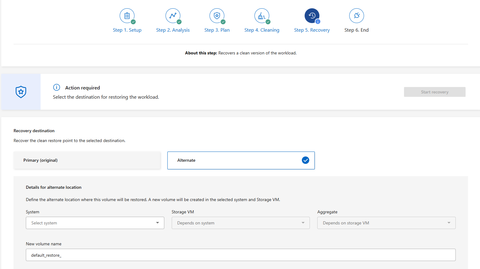

  11. 복구 대상을 선택합니다.
    • 원래 대상으로 복원하려면 Primary (original)를 선택하십시오.
      기본 위치를 사용할 수 없고 "보조 소스를 구성했습니다"인 경우 보조 소스로 복원할 수 있습니다.
    • 새 볼륨으로 복원하려면 Alternate를 선택하십시오. 새 볼륨에 대해 System, Storage VM 및 Aggregate를 선택한 다음 New volume name을 입력하십시오.
      대체 복구 대상의 스크린샷
  12. Start recovery를 선택하여 복구를 시작합니다.
