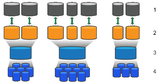

풀과 볼륨 그룹은 스토리지 어레이의 최상위 스토리지 단위로, 드라이브 용량을 관리 가능한 영역으로 나눕니다. 이러한 논리적 영역 내에는 데이터가 저장되는 개별 볼륨 또는 LUN이 있습니다. 다음 그림은 이 개념을 보여줍니다.
풀 및 볼륨 그룹 구조
1 호스트 LUN, 2 볼륨, 3 볼륨 그룹 또는 풀, 4 HDD 또는 SSD 드라이브
