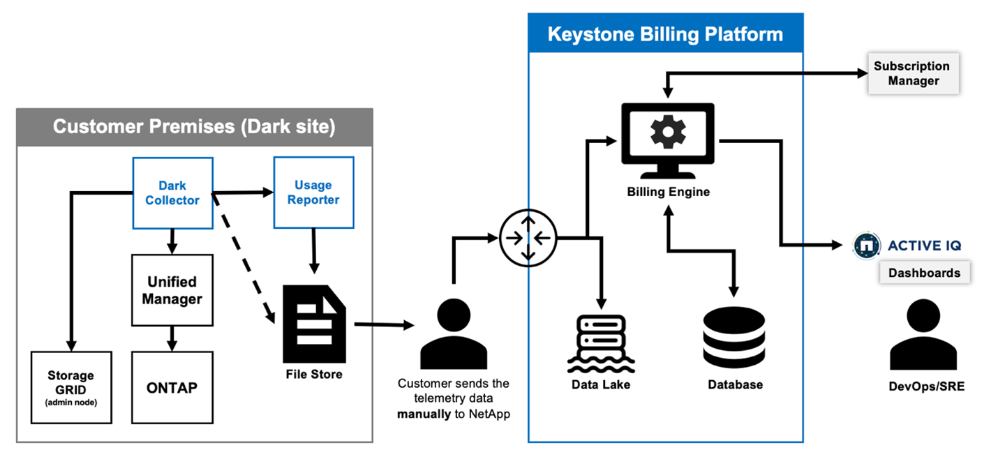

개인 모드의 Keystone 수집기
Keystone Collector는 스토리지 시스템에서 사용 데이터를 주기적으로 수집하고 해당 지표를 오프라인 사용 보고자와 로컬 파일 저장소로 내보내는 역할을 합니다. 암호화된 형식과 일반 텍스트 형식으로 생성된 파일은 유효성 검사를 거친 후 사용자가 수동으로 NetApp 에 전달합니다. NetApp의 Keystone 청구 플랫폼은 이러한 파일을 수신하면 이를 인증하고 처리하여 청구 및 구독 관리 시스템에 통합하여 월별 요금을 계산합니다.
컴퓨터 시스템의 다이어그램
서버의 Keystone Collector 서비스는 주기적으로 사용 데이터를 수집하고, 이 정보를 처리하고, 서버에 로컬로 사용 파일을 생성하는 역할을 합니다. 건강 서비스는 시스템 상태 점검을 실시하며 고객이 사용하는 건강 모니터링 시스템과 인터페이스하도록 설계되었습니다. 이러한 보고서는 사용자가 오프라인으로 접근하여 검증하고 문제 해결에 도움이 됩니다.
고객 구내
