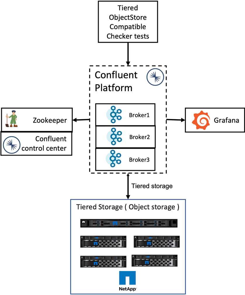

검증을 위해 3개의 동물원 관리자, 5개의 브로커, 5개의 테스트 스크립트 실행 서버, 256GB RAM과 16개의 CPU가 장착된 명명된 도구 서버를 사용했습니다. NetApp 스토리지의 경우, 4개의 SGF6024를 탑재한 SG1000 로드 밸런서와 함께 StorageGRID 사용했습니다. 저장소와 브로커는 100GbE 연결을 통해 연결되었습니다.
다음 그림은 Confluent 검증에 사용된 구성의 네트워크 토폴로지를 보여줍니다.
입력/출력 대화 상자 또는 서면 내용을 나타내는 그림
도구 서버는 Confluent 노드에 요청을 보내는 애플리케이션 클라이언트 역할을 합니다.
