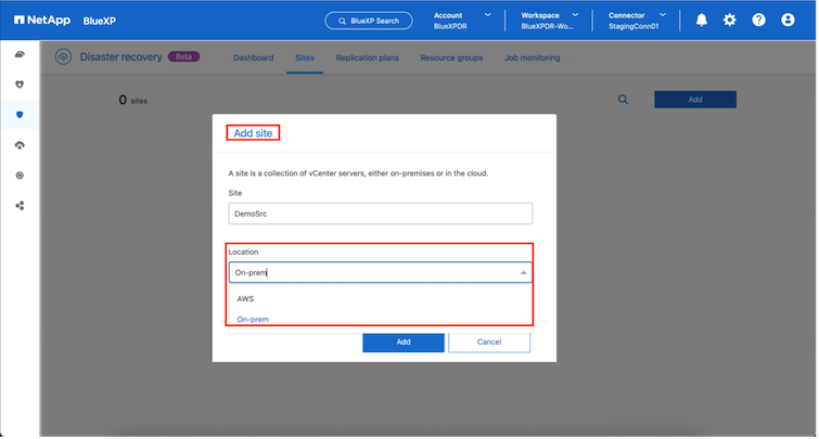

재해 복구를 준비하는 첫 번째 단계는 온프레미스 vCenter 및 스토리지 리소스를 검색하여 BlueXP disaster recovery 에 추가하는 것입니다.
BlueXP 콘솔을 열고 왼쪽 탐색에서 *보호 > 재해 복구*를 선택합니다. *vCenter 서버 검색*을 선택하거나 상단 메뉴를 사용하여 *사이트 > 추가 > vCenter 추가*를 선택합니다.
다음 플랫폼을 추가하세요:
원천. 온프레미스 vCenter.
목적지. VMC SDDC vCenter.
vCenter가 추가되면 자동 검색이 실행됩니다.
