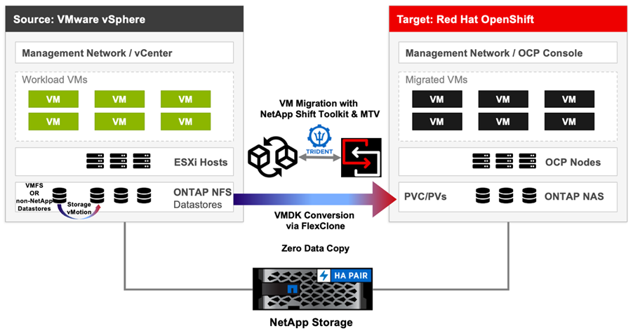

아키텍처 구성 요소
NetApp Shift 툴킷, Trident CSI 및 가상화용 마이그레이션 툴킷이 OpenShift 환경에서 자동화된 스토리지 프로비저닝 및 VM 디스크 마이그레이션을 지원하기 위해 어떻게 함께 작동하는지 이해하십시오.
Shift 운영자 아키텍처 다이어그램
NetApp Shift 툴킷
  • 이미지 레지스트리를 통해 컨테이너화된 서비스로 배포됨
  • 특정 어노테이션이 포함된 MTV에서 발생하는 영구 볼륨 클레임(PVC) 요청을 수신하는 엔드포인트를 노출합니다.
  • VM 디스크 마이그레이션 작업(형식 변환 포함) 처리를 담당합니다.
NetApp Trident CSI (버전 26.06 이상)
  • 컨테이너 스토리지 인터페이스(CSI) 프로비저너 역할을 합니다.
  • Shift 툴킷에서 PVC 가져오기 요청을 수신합니다.
  • PVC 주석 및 레이블을 기반으로 논리를 적용하여 요청을 직접 처리할지 아니면 Shift로 리디렉션할지 결정합니다.
Migration Toolkit for Virtualization(MTV 2.12 이상)
  • 가상 머신 마이그레이션 계획을 총괄합니다.
  • VM 마이그레이션 중 스토리지 프로비저닝에 필요한 PVC 요청 발행
  • 후속 처리를 안내하기 위한 주석을 추가합니다.

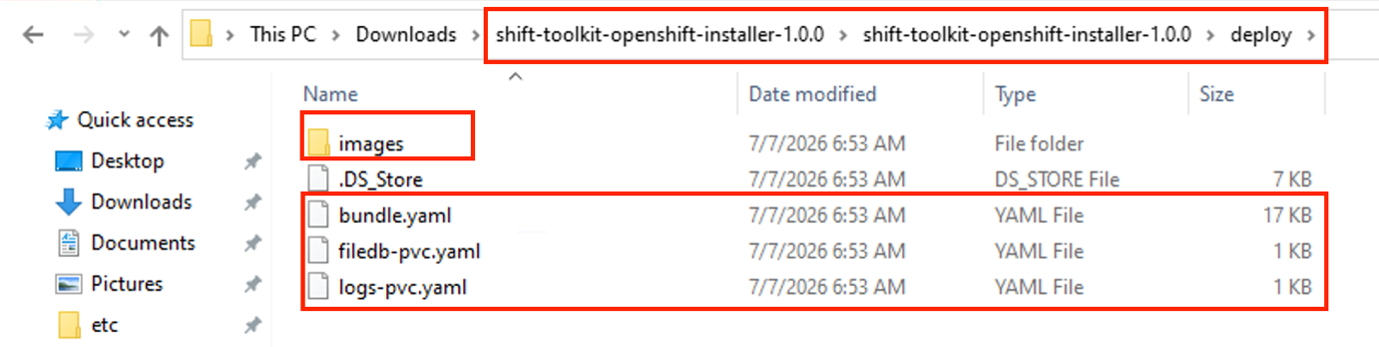

  1. Shift 설치 프로그램의 최신 버전을 "NetApp 지원 사이트 툴체스트"에서 다운로드하십시오.
    Shift 설치 프로그램 다운로드 페이지
  2. 설치 패키지를 압축 해제합니다:
    tar -xf Shift-installer-1.0.0.tar.gz
  3. 설치 프로그램 디렉토리로 이동합니다.
    cd shift-installer

5단계: 영구 볼륨 클레임 생성
번들을 배포하기 전에 Shift filedb(데이터베이스) 및 로그에 필요한 PVC를 생성하십시오.
단계
  1. PVC 정의를 적용하기 전에 deploy/filedb-pvc.yaml 및 deploy/logs-pvc.yaml`를 업데이트하여 클러스터에 적합한 `storageClassName`을(를) 지정하십시오(예: `ontap-storageclass).
    참고 이러한 PVC는 6단계: Shift 운영자 배포에서 번들을 배포하기 전에 생성되어 사용 가능해야 합니다.
  2. filedb PVC 매니페스트를 적용합니다.
    oc apply -f deploy/filedb-pvc.yaml
  3. 로그 PVC 매니페스트를 적용합니다.
    oc apply -f deploy/logs-pvc.yaml

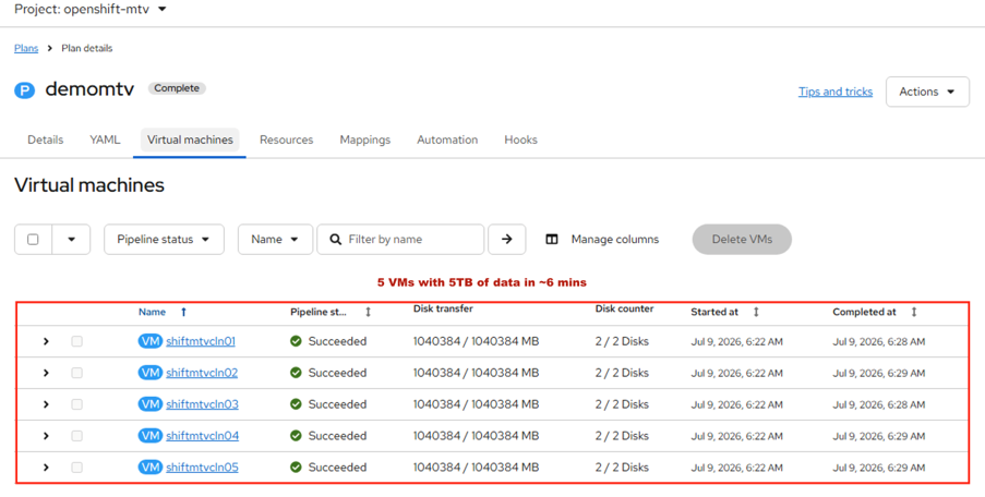

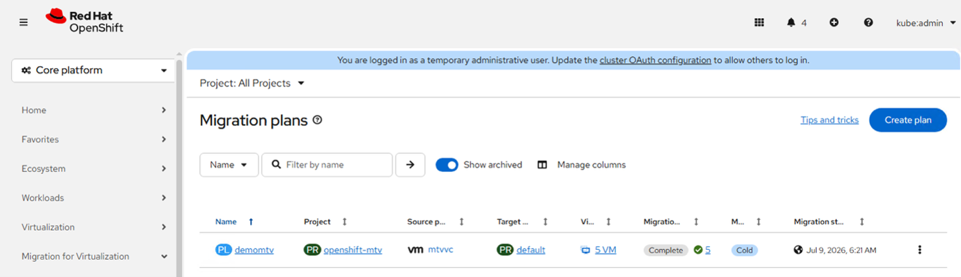

8단계: MTV 플랜 생성 및 트리거
Shift 운영자 배포 및 스토리지 클래스 구성을 완료한 후 MTV 플랜을 생성하고 실행할 수 있습니다.
MTV 마이그레이션 계획
MTV 플랜 생성에 대한 자세한 내용은 "Migration Toolkit for Virtualization 문서"을 참조하십시오.

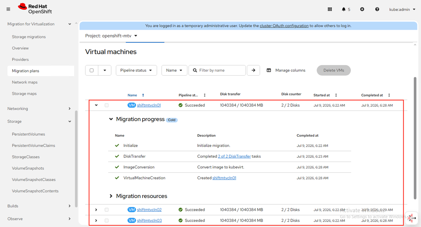

다음 스크린샷은 마이그레이션 계획이 실행될 때 수행되는 일련의 단계를 보여줍니다.
마이그레이션 계획 실행 단계

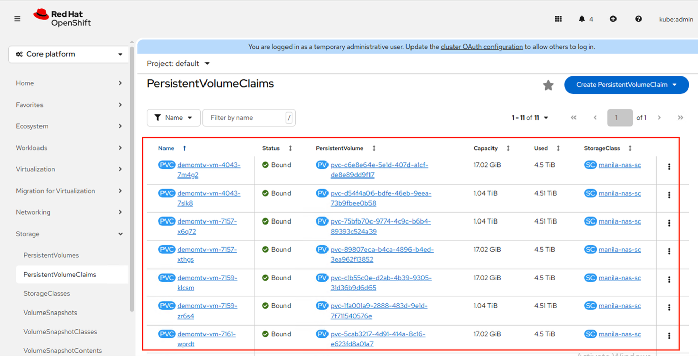

다음 스크린샷은 Shift 툴킷을 사용하여 변환한 후 NetApp Trident에서 가져온 PVC를 보여줍니다.
마이그레이션 계획이 성공적으로 완료되었습니다.
마이그레이션 계획이 성공적으로 완료되었습니다 — 가상 머신 5대와 약 5TB의 데이터가 약 6분 만에 마이그레이션되었습니다.
