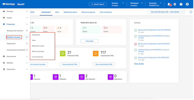

BlueXP 에 로그인하세요.
BlueXP 왼쪽 탐색 창에서 보호 > 재해 복구를 선택합니다.
BlueXP disaster recovery 보드가 나타납니다.

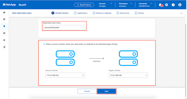

드롭다운에서 소스 및 대상 vCenter 플랫폼을 선택하여 복제 계획을 구성하고, 계획에 포함할 리소스 그룹을 선택하고, 애플리케이션을 복원하고 전원을 켜는 방법, 클러스터 및 네트워크 매핑을 그룹화합니다. 복구 계획을 정의하려면 복제 계획 탭으로 이동하여 *계획 추가*를 클릭합니다.
먼저 소스 vCenter를 선택한 다음 대상 vCenter를 선택합니다.

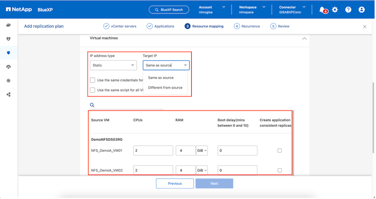

리소스 그룹을 선택한 후 장애 조치 매핑을 만듭니다. 이 단계에서는 소스 환경의 리소스가 대상 환경에 어떻게 매핑되는지 지정합니다. 여기에는 컴퓨팅 리소스, 가상 네트워크가 포함됩니다. IP 사용자 정의, 사전 및 사후 스크립트, 부팅 지연, 애플리케이션 일관성 등. 자세한 내용은 다음을 참조하세요."복제 계획 만들기" .
기본적으로 테스트 작업과 장애 조치 작업 모두에 동일한 매핑 매개변수가 사용됩니다. 테스트 환경에 대해 다른 매핑을 설정하려면 아래와 같이 체크박스 선택을 해제한 후 테스트 매핑 옵션을 선택하세요. |

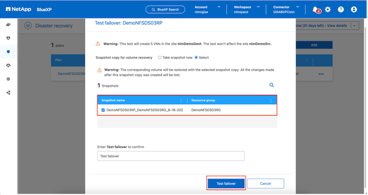

테스트 장애 조치
BlueXP DRaaS의 테스트 페일오버는 VMware 관리자가 프로덕션 환경을 방해하지 않고 복구 계획을 완전히 검증할 수 있도록 하는 운영 절차입니다.
BlueXP DRaaS는 테스트 장애 조치 작업에서 스냅샷을 선택적 기능으로 선택하는 기능을 통합합니다. 이 기능을 사용하면 VMware 관리자는 최근 환경에서 변경된 사항이 대상 사이트에 복제되어 테스트 중에도 그대로 유지되는지 확인할 수 있습니다. 이러한 변경 사항에는 VM 게스트 운영 체제에 대한 패치가 포함됩니다.
VMware 관리자가 테스트 장애 조치 작업을 실행하면 BlueXP DRaaS는 다음 작업을 자동화합니다.
최근 프로덕션 사이트에서 변경된 내용을 대상 사이트의 스토리지에 업데이트하기 위해 SnapMirror 관계를 트리거합니다.
DR 스토리지 어레이에서 FlexVol 볼륨의 NetApp FlexClone 볼륨을 생성합니다.
FlexClone 볼륨의 NFS 데이터 저장소를 DR 사이트의 ESXi 호스트에 연결합니다.
매핑 중에 지정된 테스트 네트워크에 VM 네트워크 어댑터를 연결합니다.
DR 사이트의 네트워크에 대해 정의된 대로 VM 게스트 운영 체제 네트워크 설정을 재구성합니다.
복제 계획에 저장된 사용자 정의 명령을 실행합니다.
복제 계획에 정의된 순서대로 VM의 전원을 켭니다.
