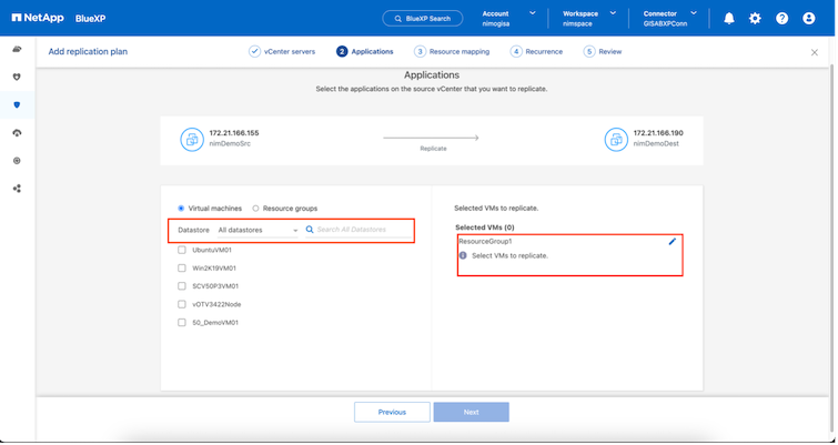

아래 스크린샷은 리소스 그룹이 사전에 생성되지 않은 경우 조직의 요구 사항에 따라 가상 머신이나 특정 데이터 저장소를 필터링하는 옵션을 보여줍니다.

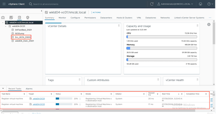

실제 재해가 발생하는 경우 BlueXP disaster recovery 다음 단계를 수행합니다.
사이트 간의 SnapMirror 관계를 끊습니다.
재서명 후 VMFS 데이터 저장소 볼륨을 마운트하여 즉시 사용할 수 있습니다.
VM 등록
VM 전원 켜기
