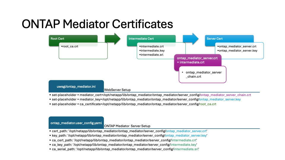

  • 다음 이미지는 웹 서버 설정 및 ONTAP Mediator 설정에 대한 구성을 보여줍니다.
    웹 서버 설정 및 ONTAP Mediator 설정 구성

3단계: ONTAP Mediator 구성에서 새로운 타사 CA 인증서 및 서버 인증서 교체
ONTAP Mediator 1.10 이상 버전
인증서 구성은 `/opt/netapp/lib/ontap_mediator/ontap_mediator/server_config/ontap_mediator.config.yaml`에 위치한 구성 파일에서 ONTAP Mediator에 제공됩니다. 이 파일에는 다음과 같은 속성이 포함되어 있습니다.
cert_path: '/opt/netapp/lib/ontap_mediator/ontap_mediator/server_config/ontap_mediator_server.crt'
key_path: '/opt/netapp/lib/ontap_mediator/ontap_mediator/server_config/ontap_mediator_server.key'
ca_cert_path: '/opt/netapp/lib/ontap_mediator/ontap_mediator/server_config/intermediate.crt'
ca_key_path: '/opt/netapp/lib/ontap_mediator/ontap_mediator/server_config/intermediate.key'
ca_serial_path: '/opt/netapp/lib/ontap_mediator/ontap_mediator/server_config/intermediate.srl'
  • cert_path 및 `key_path`는 서버 인증서 변수입니다.
  • ca_cert_path, ca_key_path 및 `ca_serial_path`는 CA 인증서 변수입니다.
단계
  1. 모든 intermediate.* 파일을 타사 인증서로 교체하십시오.
  2. intermediate.crt 및 ontap_mediator_server.crt 인증서를 사용하여 인증서 체인을 생성합니다:
    cat ontap_mediator_server.crt intermediate.crt > ontap_mediator_server_chain.crt
  3. /opt/netapp/lib/ontap_mediator/uvicorn/config.json 파일을 업데이트하십시오.
    `ssl_keyfile`,  `ssl_certfile` 및  `ssl_ca_certs`의 값을 업데이트하십시오:
    ssl_keyfile: /opt/netapp/lib/ontap_mediator/ontap_mediator/server_config/ontap_mediator_server.key
    ssl_certfile: /opt/netapp/lib/ontap_mediator/ontap_mediator/server_config/ontap_mediator_server_chain.crt
    ssl_ca_certs: /opt/netapp/lib/ontap_mediator/ontap_mediator/server_config/root_ca.crt
    • 해당 ssl_keyfile 값은 ontap_mediator_server.crt 파일 내의 키 경로이며, 이는 `ontap_mediator_server.key`입니다.
    • 해당 ssl_certfile 값은 ontap_mediator_server_chain.crt 파일의 경로입니다.
    • 해당 ssl_ca_certs 값은 root_ca.crt 파일의 경로입니다.
  4. 새로 생성된 인증서의 다음 속성이 올바르게 설정되었는지 확인하십시오:
    • Linux 그룹 소유자: netapp:netapp
    • Linux 권한: 600
  5. ONTAP Mediator를 재시작하십시오:
    systemctl restart ontap_mediator

  1. /opt/netapp/lib/ontap_mediator/ontap_mediator/server_config/ontap_mediator.user_config.yaml 파일을 구성하여 ontap_mediator.config.yaml 파일의 기본 변수 값을 재정의합니다.
    PKI 기관으로부터 intermediate.crt`을(를) 발급받고 개인 키 `intermediate.key`을(를) `/opt/netapp/lib/ontap_mediator/ontap_mediator/server_config 위치에 저장하는 경우, ontap_mediator.user_config.yaml 파일은 다음 예와 같아야 합니다:
    참고 intermediate.crt`을(를) 사용하여 `ontap_mediator_server.crt 인증서에 서명한 경우 intermediate.srl 파일이 생성됩니다. 자세한 내용은 2단계: 제3자 CA 인증서를 사용하여 서명함으로써 서버 인증서를 생성합니다.을(를) 참조하십시오.
    [root@mediator_host server_config]# cat  ontap_mediator.user_config.yaml
    # This config file can be used to override the default settings in ontap_mediator.config.yaml
    # To override a setting, copy the property key from ontap_mediator.config.yaml to this file and
    # set the property to the desired value. e.g.,
    # The default value for 'default_mailboxes_per_target' is 4 in ontap_mediator.config.yaml
    # To override this value with 6 mailboxes per target, add the following key/value pair
    # below this comment:
    # 'default_mailboxes_per_target': 6
    1. root_ca.crt 인증서가 ontap_mediator_server.crt 인증서에 서명하는 intermediate.crt 인증서를 제공하는 인증서 구조를 사용하는 경우, intermediate.crt 및 ontap_mediator_server.crt 인증서에서 인증서 체인을 생성하십시오.
      참고 절차의 이전 단계에서 PKI 기관으로부터 intermediate.crt 및 ontap_mediator_server.crt 인증서를 발급받았어야 합니다.
    2. /opt/netapp/lib/ontap_mediator/uwsgi/ontap_mediator.ini 파일을 업데이트하십시오.
      `mediator_cert`,  `mediator_key` 및  `ca_certificate`의 값을 업데이트하십시오:
      set-placeholder = mediator_cert = /opt/netapp/lib/ontap_mediator/ontap_mediator/server_config/ontap_mediator_server_chain.crt
      set-placeholder = mediator_key = /opt/netapp/lib/ontap_mediator/ontap_mediator/server_config/ontap_mediator_server.key
      set-placeholder = ca_certificate = /opt/netapp/lib/ontap_mediator/ontap_mediator/server_config/root_ca.crt
      • 해당 mediator_cert 값은 ontap_mediator_server_chain.crt 파일의 경로입니다.
      • 해당 mediator_key 값은 ontap_mediator_server.crt 파일의 키 경로이며, 이는 `ontap_mediator_server.key`입니다.
      • 해당 ca_certificate 값은 root_ca.crt 파일의 경로입니다.
    PKI 기관으로부터 ca.crt`을(를) 발급받아 해당 개인 키 `ca.key`를 위치 `/opt/netapp/lib/ontap_mediator/ontap_mediator/server_config`에 저장한 경우, `ontap_mediator.user_config.yaml 파일은 다음 예와 같아야 합니다:
    참고 ca.crt`을(를) 사용하여 `ontap_mediator_server.crt 인증서에 서명한 경우 ca.srl 파일이 생성됩니다. 자세한 내용은 2단계: 제3자 CA 인증서를 사용하여 서명함으로써 서버 인증서를 생성합니다.을(를) 참조하십시오.
    ca_cert_path: '/opt/netapp/lib/ontap_mediator/ontap_mediator/server_config/ca.crt'
    ca_key_path: '/opt/netapp/lib/ontap_mediator/ontap_mediator/server_config/ca.key'
    ca_serial_path: '/opt/netapp/lib/ontap_mediator/ontap_mediator/server_config/ca.srl'
    1. root_ca.crt 인증서가 ontap_mediator_server.crt 인증서에 서명하는 ca.crt 인증서를 제공하는 인증서 구조를 사용하는 경우, ca.crt 및 ontap_mediator_server.crt 인증서에서 인증서 체인을 생성하십시오.
      참고 절차의 이전 단계에서 PKI 기관으로부터 ca.crt 및 ontap_mediator_server.crt 인증서를 발급받았어야 합니다.
      cat ontap_mediator_server.crt ca.crt > ontap_mediator_server_chain.crt
