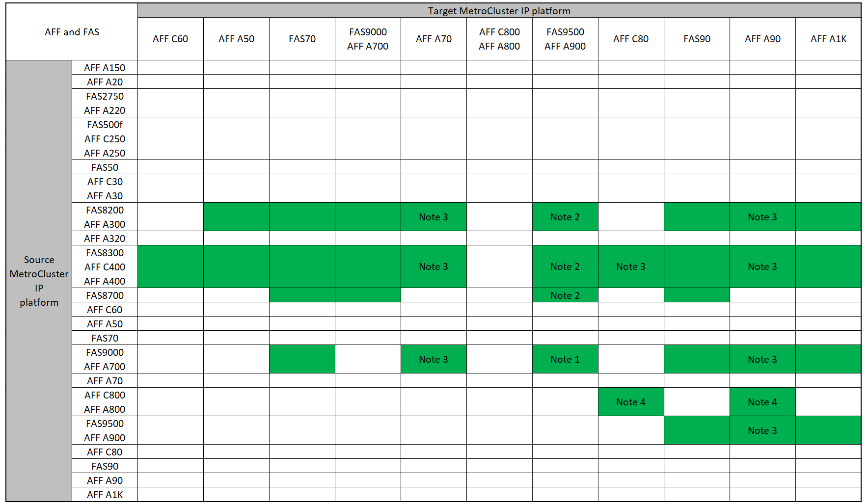

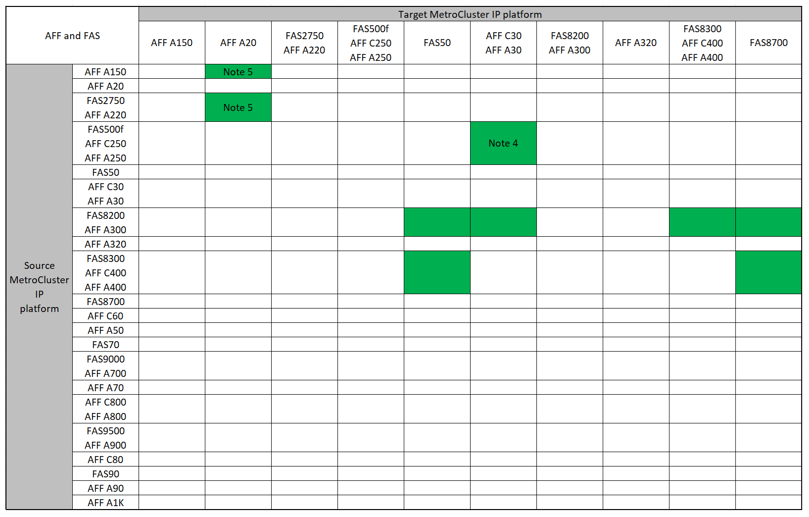

다음 표에서는 MetroCluster IP 구성에서 AFF 또는 FAS 시스템을 수동으로 업그레이드하는 데 지원되는 플랫폼 조합을 두 그룹으로 나누어 보여 줍니다.
* 그룹 1 * 은 AFF A150, AFF A20, FAS2750, AFF A220, FAS500f, AFF C250, FAS8200, FAS50, AFF C400 C30, AFF A400 A30, AFF A250, AFF A300, AFF A320, FAS8300, AFF, AFF 및 FAS8700 시스템으로의 업그레이드를 위한 조합을 보여줍니다.
* 그룹 2 * 는 AFF C60, AFF A50, FAS70, FAS9000, AFF A700, AFF A70, AFF A900, AFF, AFF A90, AFF C800, AFF A800 C80, FAS90, FAS9500 및 AFF A1K 시스템으로의 업그레이드를 위한 조합을 보여줍니다.
다음 참고 사항은 두 그룹에 모두 적용됩니다.
참고 1: 이 업그레이드의 경우 절차를 사용하십시오 "스위치오버 및 스위치백을 사용하여 MetroCluster IP 구성에서 AFF A700/FAS9000을 AFF A900/FAS9500으로 컨트롤러 업그레이드(ONTAP 9.10.1 이상)"
참고 2: 컨트롤러 업그레이드는 ONTAP 9.13.1 이상을 실행하는 시스템에서 지원됩니다.
참고 3: 컨트롤러 업그레이드가 완료될 때까지 대상 플랫폼에 내부 드라이브를 가질 수 없습니다. 업그레이드 후에 내부 드라이브를 추가할 수 있습니다.
참고 4: 통합 시스템(동일한 섀시의 디스크 및 컨트롤러)을 업그레이드하려면 기존 섀시와 디스크는 그대로 두고 컨트롤러 모듈만 교체해야 합니다.
참고 5: IOM 모듈이 이전 컨트롤러를 외부 SAS 쉘프로 변환해야 합니다. 지원되는 IOM 모듈은 을 "Hardware Universe"참조하십시오.
FAS8700, AFF A20, FAS2750, AFF A220, FAS500f, AFF C250, AFF A250, FAS50, AFF C30, AFF A400 A30, FAS8200, AFF C400, AFF A320, FAS8300, AFF A300, AFF, AFF A150 시스템으로의 업그레이드에 대해 지원되는 조합을 검토합니다.
AFF C60, AFF A50, FAS70, FAS9000, AFF A700, AFF A70, AFF C800, AFF, AFF A90, AFF A900, AFF A800 C80, FAS90, FAS9500 및 AFF A1K 시스템으로의 업그레이드에 대해 지원되는 조합을 검토합니다.
