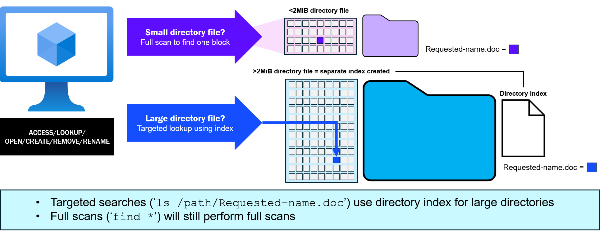

영구 인덱스가 없으면 이름을 찾으려면 많은 디렉토리 블록을 읽고 메모리에서 해시를 생성해야 할 수 있습니다. ONTAP 9.2부터 ONTAP는 디렉토리 파일 크기가 약 2MiB에 도달하면 보조 디렉토리 인덱스 inode를 자동으로 생성합니다.
영구 인덱스는 디렉터리 파일에서 항목의 위치를 매핑합니다. 따라서 특정 항목을 조회할 때 전체 디렉터리 파일을 메모리에 로드하는 대신 필요한 인덱스와 특정 디렉터리 블록만 읽을 수 있습니다. 인덱싱은 일반적으로 대용량 디렉터리에서 조회 중심 작업에 필요한 CPU, 메모리 및 I/O 사용량을 줄여주므로, 대용량 디렉터리 콘텐츠 처리 외에도 다른 워크로드에 더 많은 노드 리소스를 활용할 수 있습니다.
전체 스캔으로 응답되는 2MiB 미만의 디렉토리 파일에 대한 클라이언트 이름 작업을 보여주는 흐름도
디렉토리 인덱싱을 활성화하는 데 필요한 관리자 옵션은 없으며, 기본적으로 활성화되어 있습니다. 디렉토리 파일이 약 2MiB 임계값을 초과한 후에만 디렉토리가 영구 인덱스 대상이 됩니다. 해당 조건이 충족되면 디렉토리를 임계값 이상으로 확장하는 작업, 인덱싱 스캐너 또는 LOOKUP, ACCESS, 경로 기반 open 또는 create, rename, remove 등 자격을 갖춘 프런트엔드 이름 작업에 의해 인덱스 생성이 시작될 수 있습니다. 이러한 스캐너 및 프런트엔드 트리거는 크기 임계값을 재정의하거나 더 작은 디렉토리에 대해 영구 인덱스를 생성하지 않습니다. 약 2MiB 지점은 대상 lookup이 처리되는 방식을 변경합니다. 이는 디렉토리 크기 프로토콜 지연 시간 임계값이 아닙니다. 성장하는 디렉토리가 클라이언트 및 노드 동작에 나타나는 방식은 "성능 영향"에 설명되어 있습니다.
