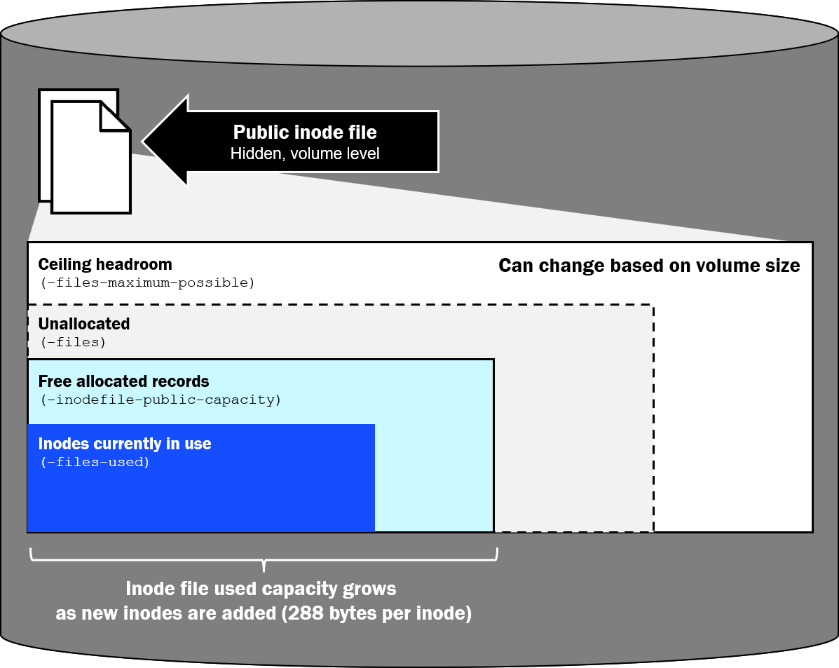

다음 그림은 공용 inode 파일이 files-used, inodefile-public-capacity, files 상한 및 볼륨에서 소비된 용량과 어떤 관련이 있는지 보여줍니다.
ONTAP 볼륨 inode 파일의 다이어그램으로
