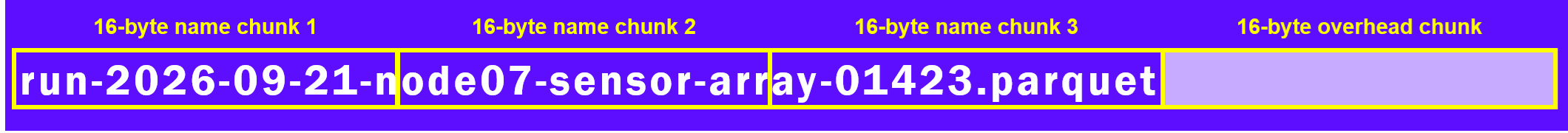

ONTAP 디렉터리 파일은 4KiB 블록 단위로 크기가 증가하며, 각 블록은 크기에 따라 가변적인 수의 엔트리 레코드와 네임 청크로 구성됩니다. ONTAP의 네임 청크는 파일 이름의 일부를 저장하는 16바이트 슬롯입니다. 각 이름은 하나의 엔트리 레코드와 인코딩된 길이에 필요한 만큼의 16바이트 청크를 차지합니다.
48바이트 이름에서 이름 덩어리가 어떻게 할당되는지 보여주는 예시:
48바이트 파일 이름이 16바이트 이름 청크 3개와 16바이트 유니코드 축약형 오버헤드 청크 1개로 저장되는 방식을 나타낸 다이어그램

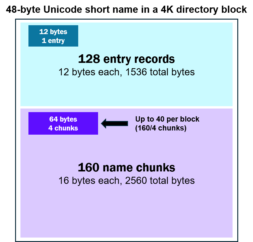

디렉토리 블록은 어떻게 구성되는가
모든 4KiB 디렉토리 블록은 동일한 방식으로 분할됩니다.
  • 각각 12바이트씩 최대 128개의 항목 레코드(1536바이트)
  • 각각 16바이트 크기의 이름 덩어리 160개(총 2560바이트)로 구성된 공유 풀
이 모든 데이터는 4KiB 블록 하나를 차지합니다. 저장되는 각 이름에는 엔트리 레코드와 하나 이상의 이름 청크가 필요하며, 128개의 엔트리 레코드 풀과 160개의 이름 청크 풀 중 먼저 소진되는 풀에 따라 해당 블록에 저장할 수 있는 이름의 개수가 결정됩니다. ASCII 이름의 경우 이름 청크가 먼저 소진됩니다. 따라서 `maxdir-size / filename-length`도 메가바이트당 파일 수 비율도 정확하지 않습니다.
아래 그림에서 이전 예시의 48바이트 이름을 볼 수 있습니다. 이 이름 하나는 12바이트 항목 레코드 하나와 앞서 설명한 16바이트 이름 덩어리 4개(총 64바이트)를 사용합니다.
4KiB 디렉터리 블록의 다이어그램으로
160개의 청크로 구성된 풀은 항목 레코드가 모두 소진되기 전에 블록 공간이 부족해집니다. 총 160개의 청크를 4개의 청크로 나누면 블록당 40개의 이름만 저장할 수 있습니다. 즉, 128개의 항목 레코드 중 88개가 사용되지 않게 됩니다. 더 짧은 일반적인 이름은 3개의 청크만 필요하므로 동일한 4KiB 디렉토리 블록에 약 53개의 이름을 저장할 수 있습니다. 이는 이름의 크기가 단일 디렉토리에 허용되는 이름 수에 직접적인 영향을 미칠 수 있음을 보여줍니다.
