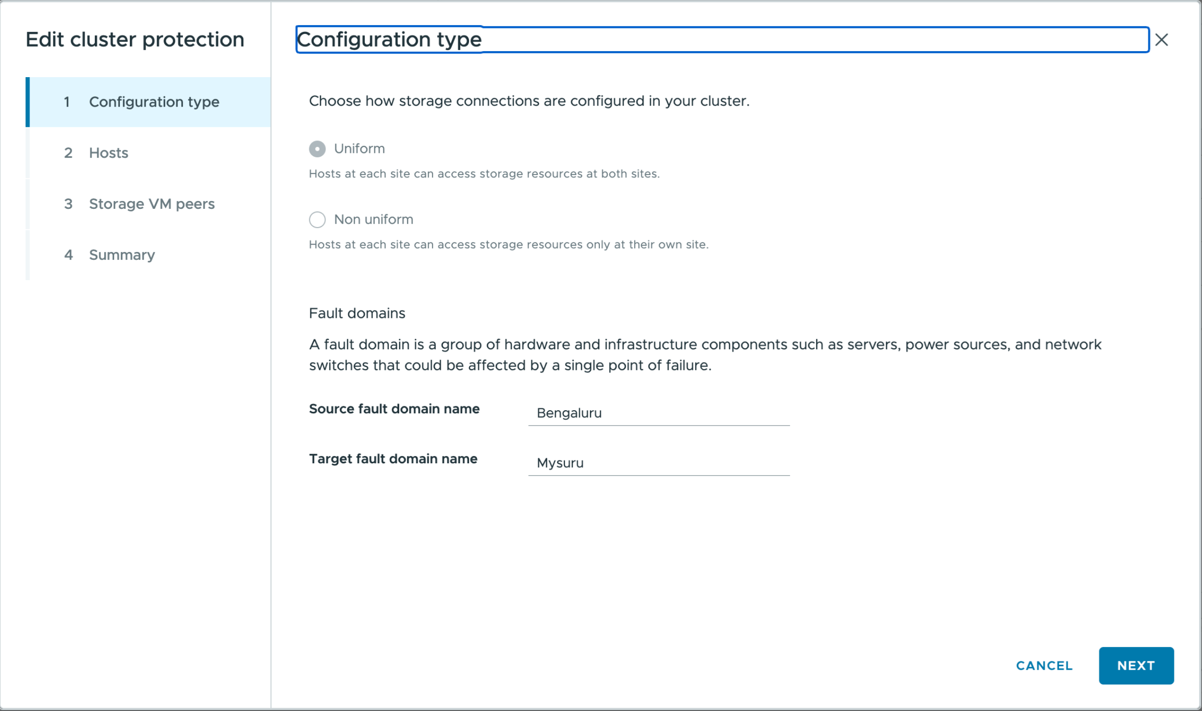

  2. 구성 유형 창에서:
    1. 두 장애 도메인의 호스트가 양쪽 사이트의 스토리지 리소스에 액세스할 수 있도록 하려면 *균일*을 선택하십시오. 장애 도메인은 하드웨어 및 인프라 구성 요소 그룹입니다. 각 호스트를 양쪽 사이트의 장애 도메인에 할당하십시오.
    2. 각 사이트의 호스트가 해당 사이트의 스토리지에만 액세스하도록 제한하려면 *비균일*을 선택하십시오. 호스트를 장애 도메인에 적절히 할당하십시오.
    3. 장애 도메인 이름을 입력하십시오. 기본값은 "Site A"와 "Site B"입니다. 이 값은 편집할 수 있습니다. 사이트 이름은 소스 및 대상 장애 도메인에 매핑됩니다. 사용자 인터페이스는 입력하는 동안 입력 내용을 검증하고 지원되지 않는 문자나 문자 제한을 초과하는 값이 있는 경우 메시지를 표시합니다.
      참고 구성 유형은 설정 후에는 수정할 수 없습니다. 구성 유형을 변경하려면 클러스터 구성을 삭제하고 원하는 설정으로 새 구성을 생성하십시오.
