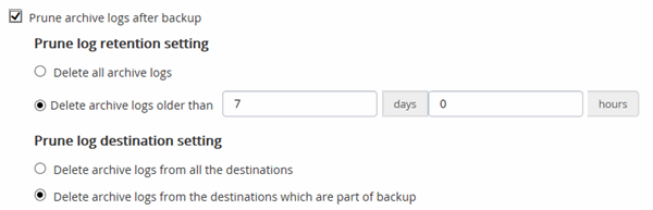

백업 후 아카이브 로그를 정리하려면 * 백업 후 아카이브 로그 푸네 * 를 선택합니다.
데이터베이스에 구성되지 않은 아카이브 로그 대상에서 아카이브 로그 잘라내기 작업이 건너뜁니다. Oracle Standard Edition을 사용하는 경우 아카이브 로그 백업을 수행하는 동안 log_archive_DEST 및 log_archive_duplex_DEST 매개 변수를 사용할 수 있습니다. -
아카이브 로그 파일을 백업의 일부로 선택한 경우에만 아카이브 로그를 삭제할 수 있습니다.
삭제 작업을 성공적으로 수행하려면 RAC 환경의 모든 노드가 모든 아카이브 로그 위치에 액세스할 수 있는지 확인해야 합니다.
원하는 작업 그러면… 모든 아카이브 로그를 삭제합니다
Delete all archive logs * 를 선택합니다.
오래된 아카이브 로그를 삭제합니다
Delete archive logs older than * 을 선택한 다음 일 및 시간 내에 삭제할 아카이브 로그의 기간을 지정합니다.
모든 대상에서 아카이브 로그를 삭제합니다
모든 대상에서 * 아카이브 로그 삭제 * 를 선택합니다.
백업의 일부인 로그 대상에서 아카이브 로그를 삭제합니다
백업에 포함된 대상에서 * 아카이브 로그 삭제 * 를 선택합니다.
