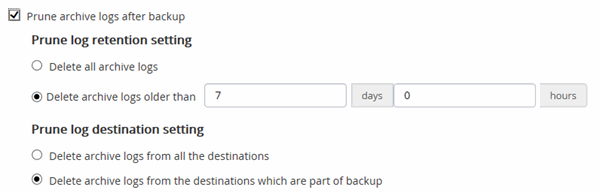

    4. 백업 후 보관 로그를 정리하려면 *백업 후 보관 로그 정리*를 선택하세요.
      참고 데이터베이스에 구성되지 않은 아카이브 로그 대상에서 아카이브 로그를 정리하는 작업은 건너뜁니다.
      중요함 Oracle Standard Edition을 사용하는 경우 아카이브 로그 백업을 수행하는 동안 LOG_ARCHIVE_DEST 및 LOG_ARCHIVE_DUPLEX_DEST 매개변수를 사용할 수 있습니다.
      • 백업의 일부로 보관 로그 파일을 선택한 경우에만 보관 로그를 삭제할 수 있습니다.
        참고 삭제 작업이 성공하려면 RAC 환경의 모든 노드가 모든 보관 로그 위치에 액세스할 수 있어야 합니다.
    만약 당신이 원한다면…​ 그 다음에…​
    모든 보관 로그 삭제
    *모든 보관 로그 삭제*를 선택합니다.
    오래된 보관 로그 삭제
    *다음 기간보다 오래된 보관 로그 삭제*를 선택한 다음, 삭제할 보관 로그의 기간을 일수와 시간 단위로 지정합니다.
    모든 대상에서 보관 로그 삭제
    *모든 대상에서 보관 로그 삭제*를 선택합니다.
    백업의 일부인 로그 대상에서 보관 로그를 삭제합니다.
    *백업에 포함된 대상에서 보관 로그 삭제*를 선택합니다.
    + 가지치기 정책
