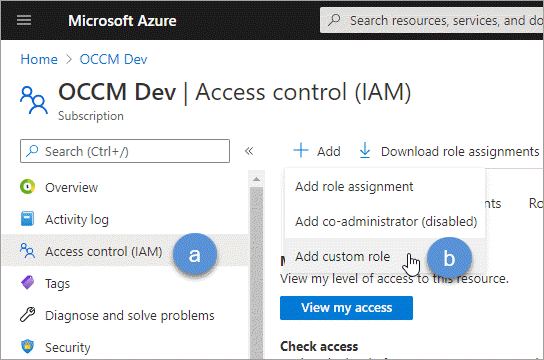

    1. 구독을 열고 *액세스 제어(IAM)*를 선택합니다.
    2. *추가 > 사용자 지정 역할 추가*를 선택합니다.
      Azure Portal에서 사용자 지정 역할을 추가하는 단계를 보여주는 스크린샷입니다.

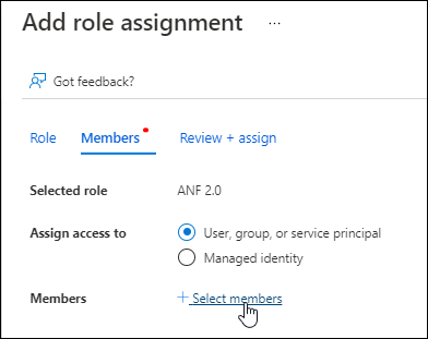

    5. 멤버 탭에서 다음 단계를 완료하세요.
      • *사용자, 그룹 또는 서비스 주체*를 선택된 상태로 유지합니다.
      • *멤버 선택*을 선택하세요.
        애플리케이션에 역할을 추가할 때 멤버 탭을 보여주는 Azure Portal의 스크린샷입니다.
