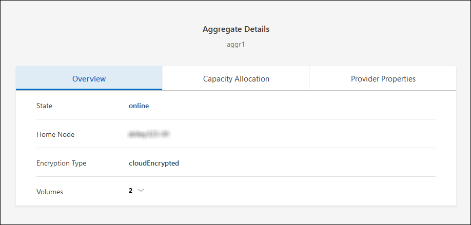

집계가 온라인인지 확인하세요
소프트웨어를 업데이트하기 전에 Cloud Volumes ONTAP 의 집계가 온라인 상태여야 합니다. 대부분의 구성에서 집계는 온라인 상태여야 하지만, 그렇지 않은 경우 온라인으로 전환해야 합니다.
이 작업에 관하여
이 단계에서는 ONTAP System Manager 9.3 이상을 사용하는 방법을 설명합니다.
단계
  1. Cloud Volumes ONTAP 시스템에서 집계 탭을 클릭합니다.
  2. 필요한 집계 타일에서 다음을 클릭합니다. 아이콘을 클릭한 다음 *집계 세부 정보 보기*를 선택하세요.
    스크린샷: 집계에 대한 정보를 볼 때 상태 필드가 표시됩니다.
  3. 집계가 오프라인인 경우 ONTAP 시스템 관리자를 사용하여 집계를 온라인으로 전환합니다.

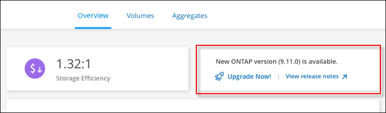

  1. 왼쪽 탐색 메뉴에서 *저장소 > 관리*를 선택합니다.
  2. Cloud Volumes ONTAP 시스템을 선택하세요.
    새 버전이 출시되면 개요 탭에 알림이 표시됩니다.
    개요 탭 아래에 있는 "지금 업그레이드!" 링크를 보여주는 스크린샷입니다.
  3. 설치된 Cloud Volumes ONTAP 버전을 업그레이드하려면 *지금 업그레이드!*를 클릭하세요. 기본적으로 업그레이드할 수 있는 최신 호환 버전이 표시됩니다.
