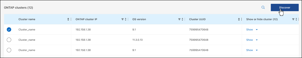

  2. * Discoverable systems* 페이지에서 온-프레미스 ONTAP 에 대한 *검색*을 선택합니다.
    12개의 검색되지 않은 온프레미스 ONTAP 클러스터를 보여주는 Discoverable systems 페이지의 스크린샷입니다.
  3. 클러스터를 선택한 다음 *검색*을 선택하세요.
