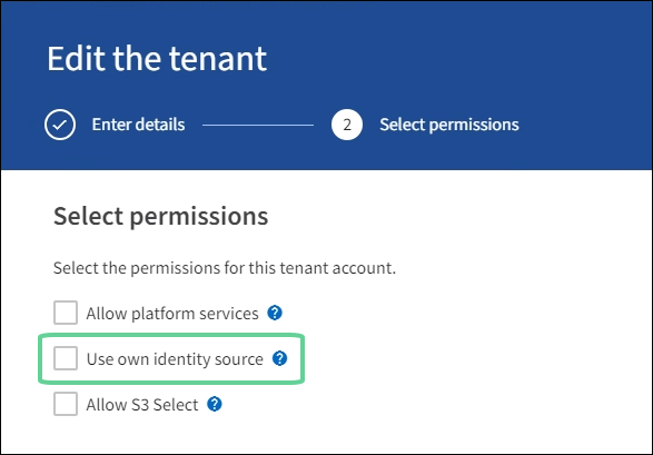

    4. 자체 ID 소스 사용 체크박스가 선택된 경우, 체크박스 선택을 해제하고 *저장*을 선택합니다.
      테넌트 계정 편집 > 자체 ID 소스 사용 확인란이 선택되지 않음
    세입자 페이지가 나타납니다.
