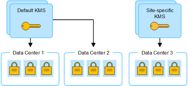

  1. 처음에는 전용 KMS가 없는 모든 사이트에 적용되는 기본 KMS를 구성합니다.
  2. KMS가 저장되면 노드 암호화 설정이 활성화된 모든 어플라이언스 노드가 KMS에 연결하여 암호화 키를 요청합니다. 이 키는 모든 사이트의 어플라이언스 노드를 암호화하는 데 사용됩니다. 동일한 키는 해당 기기의 암호를 해독하는 데에도 사용해야 합니다.
    KMS 기본 키
  3. 한 사이트(그림의 데이터 센터 3)에 사이트별 KMS를 추가하기로 결정했습니다. 하지만 어플라이언스 노드가 이미 암호화되어 있기 때문에 사이트별 KMS에 대한 구성을 저장하려고 하면 유효성 검사 오류가 발생합니다. 이 오류는 사이트별 KMS에 해당 사이트의 노드를 해독할 수 있는 올바른 키가 없기 때문에 발생합니다.
    KMS 잘못된 키
  4. 이 문제를 해결하려면 기본 KMS에서 현재 버전의 암호화 키를 새 KMS로 복사합니다. (기술적으로는 원래 키를 동일한 별칭을 가진 새 키로 복사합니다. 원래 키는 새 키의 이전 버전이 됩니다.) 이제 사이트별 KMS에는 데이터 센터 3의 어플라이언스 노드를 해독할 수 있는 올바른 키가 있으므로 StorageGRID 에 저장할 수 있습니다.
    KMS 복사 키
