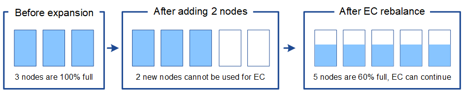

다음 시나리오를 생각해 보세요.
  • StorageGRID 3개의 스토리지 노드를 포함하는 단일 사이트에서 실행됩니다.
  • ILM 정책은 1.0MB보다 큰 모든 객체에 대해 2+1 삭제 코딩 규칙을 사용하고, 그보다 작은 객체에 대해서는 2-복사 복제 규칙을 사용합니다.
  • 모든 스토리지 노드가 완전히 가득 찼습니다. 객체 저장 공간 부족 경고가 주요 심각도 수준에서 발령되었습니다.
    확장 전 사용 공간
충분한 노드를 추가하면 재조정이 필요하지 않습니다.
EC 재조정이 필요하지 않은 경우를 파악하기 위해 3개(또는 그 이상)의 새 스토리지 노드를 추가했다고 가정해 보겠습니다. 이 경우에는 EC 리밸런싱을 수행할 필요가 없습니다. 원래의 저장 노드는 계속 가득 차 있지만, 새로운 객체는 이제 2+1 삭제 코딩을 위해 세 개의 새로운 노드를 사용합니다. 두 개의 데이터 조각과 하나의 패리티 조각은 각각 다른 노드에 저장될 수 있습니다.
3노드 확장 후 사용된 공간
주의 이 경우 EC 재조정 절차를 실행할 수 있지만 기존 삭제 코딩된 데이터를 이동하면 그리드 성능이 일시적으로 저하되어 클라이언트 작업에 영향을 미칠 수 있습니다.
노드를 충분히 추가할 수 없는 경우 재조정이 필요합니다.
EC 재조정이 필요한 경우를 파악하기 위해, 3개가 아닌 2개의 스토리지 노드만 추가할 수 있다고 가정해 보겠습니다. 2+1 방식은 최소 3개의 저장 노드에 사용 가능한 공간이 필요하므로 빈 노드는 새로운 삭제 코딩된 데이터에 사용할 수 없습니다.
2노드 확장 후 사용된 공간
새로운 스토리지 노드를 활용하려면 EC 재조정 절차를 실행해야 합니다. 이 절차가 실행되면 StorageGRID 기존 삭제 코딩된 데이터와 패리티 조각을 사이트의 모든 스토리지 노드에 다시 분산합니다. 이 예에서 EC 재조정 절차가 완료되면 5개 노드 모두 60%만 채워진 상태가 되고, 모든 스토리지 노드에서 2+1 삭제 코딩 방식에 객체를 계속 수집할 수 있습니다.
EC 재조정 후 사용된 공간
