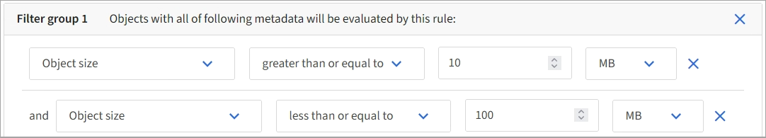

고급 필터링을 정의하면 여러 유형의 메타데이터와 여러 메타데이터 값을 지정할 수 있습니다. 예를 들어, 크기가 10MB에서 100MB 사이인 객체를 일치시키는 규칙을 원하는 경우 객체 크기 메타데이터 유형을 선택하고 두 개의 메타데이터 값을 지정합니다.
  • 첫 번째 메타데이터 값은 10MB 이상의 객체를 지정합니다.
  • 두 번째 메타데이터 값은 100MB 이하인 객체를 지정합니다.
객체 크기에 대한 고급 필터링 예
