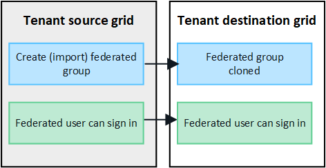

소스 그리드에서 생성된 페더레이션 그룹이 복제됩니다.
계정 복제를 사용하기 위한 요구 사항을 가정합니다."단일 로그인" 그리고"ID 연합" 조건이 충족되면 소스 그리드의 테넌트에 대해 생성(가져오기)한 페더레이션 그룹이 대상 그리드의 테넌트에 자동으로 복제됩니다.
두 그룹은 동일한 액세스 모드, 그룹 권한 및 S3 그룹 정책을 갖습니다.
소스 테넌트에 대한 페더레이션 그룹이 생성되어 대상 테넌트에 복제되면 페더레이션 사용자는 두 그리드 중 하나에서 테넌트에 로그인할 수 있습니다.
연합 그룹이 소스 그리드에서 대상 그리드로 복제되는 것을 보여주는 이미지

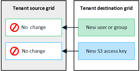

대상 그리드에 추가된 그룹 및 사용자는 복제되지 않습니다.
복제는 테넌트의 소스 그리드에서 테넌트의 대상 그리드로만 발생합니다. 테넌트의 대상 그리드에서 그룹 및 사용자를 만들거나 가져오는 경우 StorageGRID 이러한 항목을 테넌트의 소스 그리드로 다시 복제하지 않습니다.
대상 그리드의 세부 정보가 소스 그리드에 복제되지 않았음을 보여주는 이미지
