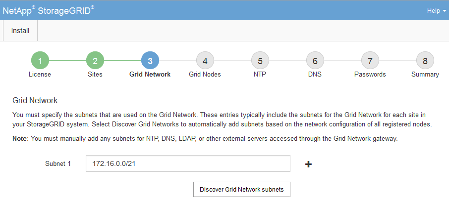

그리드 네트워크 서브넷 지정
그리드 네트워크에서 사용되는 서브넷을 지정해야 합니다.
이 작업에 관하여
서브넷 항목에는 StorageGRID 시스템의 각 사이트에 대한 그리드 네트워크의 서브넷과 그리드 네트워크를 통해 도달해야 하는 모든 서브넷이 포함됩니다.
여러 개의 그리드 서브넷이 있는 경우 그리드 네트워크 게이트웨이가 필요합니다. 지정된 모든 그리드 서브넷은 이 게이트웨이를 통해 접근 가능해야 합니다.
단계
서브넷 1 텍스트 상자에 최소한 하나의 그리드 네트워크에 대한 CIDR 네트워크 주소를 지정합니다.
추가 네트워크 항목을 추가하려면 마지막 항목 옆에 있는 더하기 기호를 클릭하세요. 그리드 네트워크의 모든 사이트에 대한 모든 서브넷을 지정해야 합니다.
이미 하나 이상의 노드를 배포한 경우 *그리드 네트워크 서브넷 검색*을 클릭하면 그리드 관리자에 등록된 그리드 노드에서 보고한 서브넷으로 그리드 네트워크 서브넷 목록이 자동으로 채워집니다.
Grid Network 게이트웨이를 통해 액세스하는 NTP, DNS, LDAP 또는 기타 외부 서버에 대한 서브넷을 수동으로 추가해야 합니다.
*다음*을 클릭하세요.
