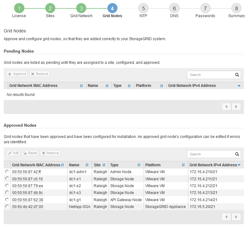

  1. 보류 중인 노드 목록을 검토하고 배포한 모든 그리드 노드가 표시되는지 확인합니다.
    참고 그리드 노드가 누락된 경우 해당 노드가 성공적으로 배포되었는지 확인하고 ADMIN_IP에 기본 관리 노드의 올바른 그리드 네트워크 IP가 설정되어 있는지 확인하세요.
  2. 승인하려는 보류 중인 노드 옆에 있는 라디오 버튼을 선택하세요.
    이 이미지는 주변 텍스트로 설명됩니다.
  3. *승인*을 클릭하세요.

  8. *저장*을 클릭하세요.
    그리드 노드 항목이 승인된 노드 목록으로 이동합니다.
