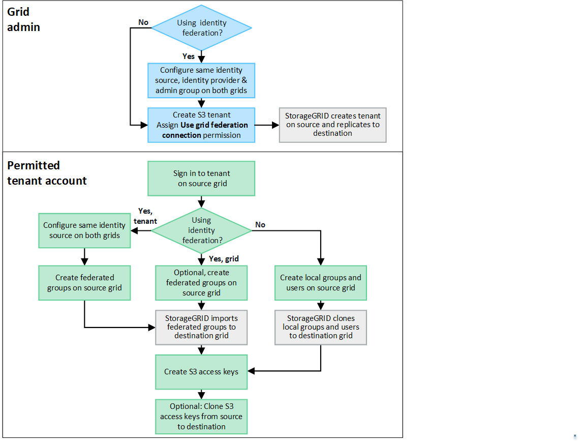

계정 복제 워크플로
워크플로 다이어그램은 그리드 관리자와 권한이 부여된 테넌트가 계정 복제를 설정하기 위해 수행하는 단계를 보여줍니다. 이러한 단계는 "그리드 페더레이션 연결이 구성되었습니다." 이후에 수행됩니다.
계정 복제 워크플로
그리드 관리자 워크플로
그리드 관리자가 수행하는 단계는 "그리드 페더레이션 연결"의 StorageGRID 시스템에서 단일 로그인(SSO)을 사용하는지 또는 ID 페더레이션을 사용하는지에 따라 달라집니다.
계정 복제에 대한 SSO 구성(선택 사항)

허용된 S3 테넌트 계정 생성
선택적으로 SSO 또는 ID 페더레이션을 구성한 후, 그리드 관리자는 다음 단계를 수행하여 어떤 테넌트가 버킷 객체를 다른 StorageGRID 시스템으로 복제할 수 있는지 확인합니다.
단계
  1. 테넌트 계정 복제 작업을 위해 테넌트의 소스 그리드로 사용할 그리드를 결정합니다.
    테넌트가 처음 생성되는 그리드를 테넌트의 _소스 그리드_라고 합니다. 테넌트가 복제되는 그리드를 테넌트의 _대상 그리드_라고 합니다.
  2. 해당 그리드에서 새 S3 테넌트 계정을 생성하거나 기존 계정을 편집하세요.
  3. 그리드 페더레이션 연결 사용 권한을 할당합니다.
  4. 테넌트 계정이 자체적으로 페더레이션된 사용자를 관리할 경우, 자체 ID 소스 사용 권한을 할당하십시오.
    이 권한이 할당된 경우, 페더레이션 그룹을 생성하기 전에 소스 및 대상 테넌트 계정 모두 동일한 ID 소스를 구성해야 합니다. 소스 테넌트에 추가된 페더레이션 그룹은 두 그리드가 동일한 ID 소스를 사용하지 않는 한 대상 테넌트로 복제할 수 없습니다.
  5. 특정 그리드 페더레이션 연결을 선택하십시오.
  6. 새 테넌트 또는 수정된 테넌트를 저장합니다.
    그리드 페더레이션 연결 사용 권한이 있는 새 테넌트가 저장되면 StorageGRID는 다음과 같이 다른 그리드에 해당 테넌트의 복제본을 자동으로 생성합니다.
    • 두 테넌트 계정은 동일한 계정 ID, 이름, 스토리지 할당량 및 할당된 권한을 가집니다.
    • 루트 액세스 권한을 가지도록 페더레이션 그룹을 선택한 경우, 해당 그룹이 대상 테넌트에 복제됩니다.
    • 로컬 사용자를 선택하여 테넌트에 대한 루트 액세스 권한을 부여한 경우, 해당 사용자는 대상 테넌트에 복제됩니다. 그러나 해당 사용자의 암호는 복제되지 않습니다.
자세한 내용은 "그리드 페더레이션에 허용된 테넌트 관리"을 참조하십시오.
허용된 테넌트 계정 워크플로
그리드 페더레이션 연결 사용 권한이 있는 테넌트가 대상 그리드로 복제된 후, 허용된 테넌트 계정은 다음 단계를 수행하여 테넌트 그룹, 사용자 및 S3 액세스 키를 복제할 수 있습니다.
단계
  1. 테넌트의 소스 그리드에서 테넌트 계정에 로그인합니다.
  2. 허용되는 경우 소스 및 대상 테넌트 계정 모두에서 ID 페더레이션을 구성하십시오.
  3. 소스 테넌트에서 그룹 및 사용자를 생성합니다.
    원본 테넌트에서 새 그룹 또는 사용자가 생성되면 StorageGRID가 자동으로 해당 항목을 대상 테넌트에 복제하지만, 대상에서 원본으로의 복제는 발생하지 않습니다.
  4. S3 액세스 키를 생성합니다.
  5. 선택적으로 소스 테넌트에서 대상 테넌트로 S3 액세스 키를 복제합니다.
허용된 테넌트 계정 워크플로에 대한 자세한 내용과 그룹, 사용자 및 S3 액세스 키가 복제되는 방법을 알아보려면 "테넌트 그룹 및 사용자 복제" 및 "API를 사용하여 S3 액세스 키 복제"을 참조하세요.
