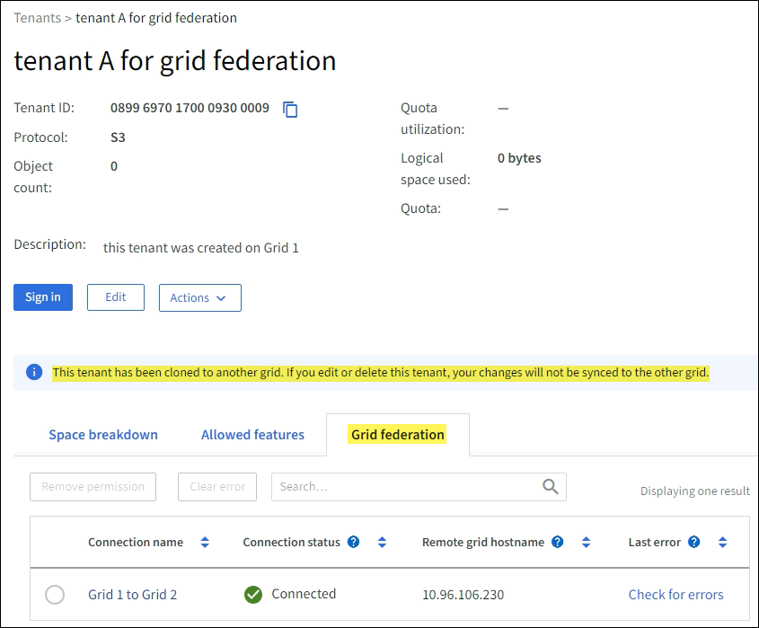

    이 그리드가 테넌트의 소스 그리드인 경우(즉, 테넌트가 이 그리드에서 생성된 경우), 테넌트가 다른 그리드로 복제되었음을 알리는 배너가 표시됩니다. 이 테넌트를 편집하거나 삭제해도 변경 사항이 다른 그리드에 동기화되지 않습니다.
    테넌트 세부 정보 페이지의 그리드 페더레이션 탭
  3. 선택적으로 Grid federation 탭을 선택하여 "그리드 페더레이션 연결 모니터링".
