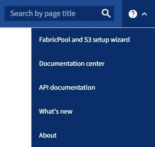

  2. * FabricPool 및 S3 설정 마법사* 배너가 대시보드에 나타나면 배너의 링크를 선택하십시오. 배너가 더 이상 표시되지 않으면 그리드 관리자 헤더 바에서 도움말 아이콘을 선택하고 * FabricPool 및 S3 설정 마법사*를 선택하십시오.
    도움말 메뉴
