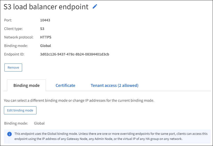

로드 밸런서 엔드포인트 보기 및 편집
기존 로드 밸런서 엔드포인트에 대한 세부 정보를 볼 수 있으며, 여기에는 보안 엔드포인트의 인증서 메타데이터도 포함됩니다. 엔드포인트의 특정 설정을 변경할 수도 있습니다.
  • 모든 로드 밸런서 엔드포인트에 대한 기본 정보를 보려면 로드 밸런서 엔드포인트 페이지의 표를 참조하십시오.
  • 인증서 메타데이터를 포함하여 특정 엔드포인트에 대한 모든 세부 정보를 보려면 표에서 해당 엔드포인트 이름을 선택하십시오. 표시되는 정보는 엔드포인트 유형 및 구성 방식에 따라 다릅니다.
    로드 밸런서 엔드포인트 세부 정보
  • 엔드포인트를 편집하려면 로드 밸런서 엔드포인트 페이지의 작업 메뉴를 사용하십시오.
    참고 관리 인터페이스 엔드포인트의 포트를 편집하는 동안 Grid Manager에 대한 액세스 권한을 잃은 경우, URL과 포트를 업데이트하여 액세스 권한을 다시 확보하십시오.
    팁 엔드포인트를 편집한 후 변경 사항이 모든 노드에 적용되는 데 최대 15분이 소요될 수 있습니다.
