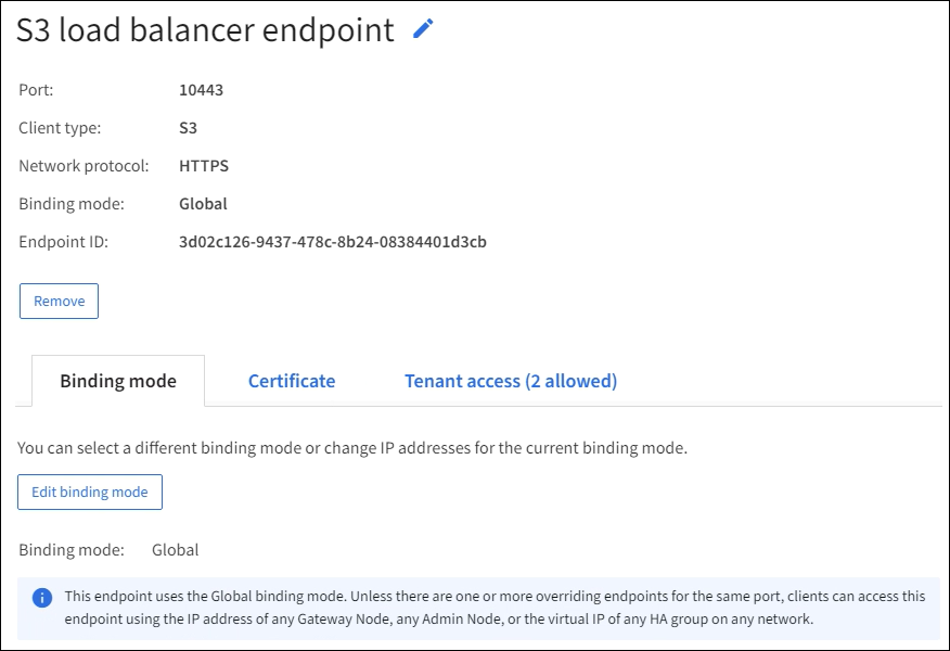

로드 밸런서 엔드포인트 보기 및 편집
보안 엔드포인트의 인증서 메타데이터를 포함하여 기존 로드 밸런서 엔드포인트에 대한 세부 정보를 볼 수 있습니다. 엔드포인트에 대한 특정 설정을 변경할 수 있습니다.
  • 모든 로드 밸런서 엔드포인트에 대한 기본 정보를 보려면 로드 밸런서 엔드포인트 페이지의 표를 검토하세요.
  • 인증서 메타데이터를 포함하여 특정 엔드포인트에 대한 모든 세부 정보를 보려면 표에서 엔드포인트 이름을 선택하세요. 표시되는 정보는 엔드포인트 유형과 구성 방식에 따라 달라집니다.
    로드 밸런서 엔드포인트 세부 정보
  • 엔드포인트를 편집하려면 로드 밸런서 엔드포인트 페이지에서 작업 메뉴를 사용하세요.
    참고 관리 인터페이스 엔드포인트의 포트를 편집하는 동안 Grid Manager에 대한 액세스 권한을 잃은 경우 URL과 포트를 업데이트하여 액세스 권한을 다시 얻으세요.
    팁 엔드포인트를 편집한 후 변경 사항이 모든 노드에 적용되는 데 최대 15분 정도 기다려야 할 수 있습니다.
