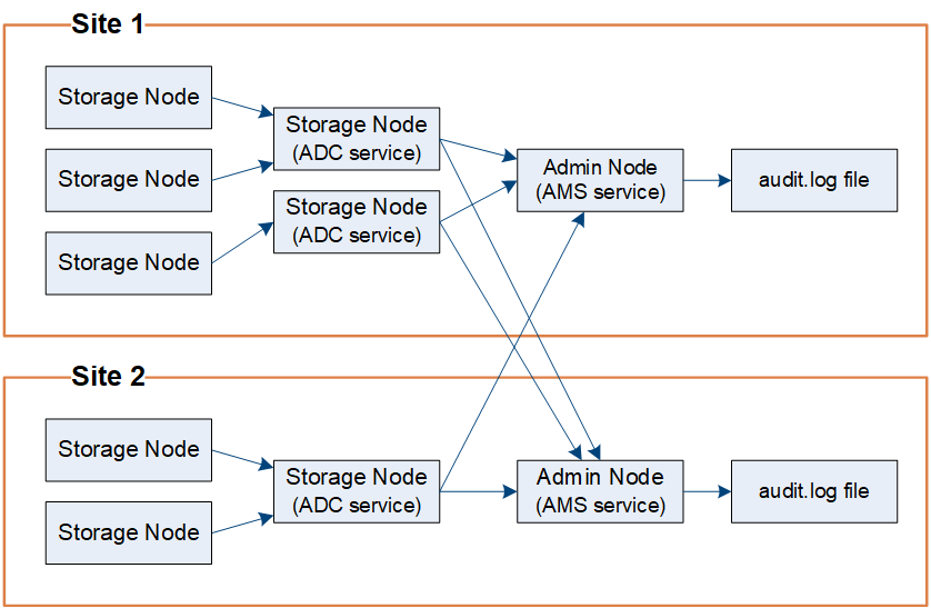

감사 메시지 흐름
감사 메시지는 StorageGRID가 관리 노드/로컬 노드 또는 *관리 노드 및 외부 syslog 서버*로 구성된 경우 관리 노드와 ADC(Administrative Domain Controller) 서비스가 있는 스토리지 노드에서 처리됩니다.
감사 메시지 흐름도에 표시된 것처럼 각 StorageGRID 노드는 데이터 센터 사이트의 ADC 서비스 중 하나로 감사 메시지를 전송합니다. ADC 서비스는 각 사이트에 설치된 첫 세 개의 스토리지 노드에 대해 자동으로 활성화됩니다.
각 ADC 서비스는 중계기 역할을 하여 자체적으로 수집한 감사 메시지를 StorageGRID 시스템의 모든 관리 노드로 전송하며, 이를 통해 각 관리 노드는 시스템 활동에 대한 완전한 기록을 확보할 수 있습니다.
각 관리 노드는 감사 메시지를 텍스트 로그 파일에 저장합니다. 활성 로그 파일 이름은 `audit.log`입니다.
릴레이를 통한 감사 메시지 흐름을 요약한 다이어그램

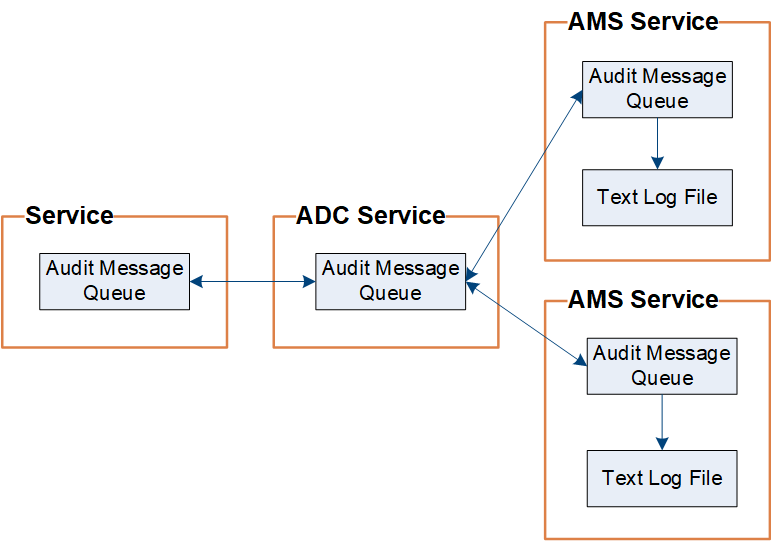

감사 메시지 보존
StorageGRID는 감사 메시지가 감사 로그에 기록되기 전에 손실되지 않도록 복사 후 삭제 프로세스를 사용합니다.
노드가 감사 메시지를 생성하거나 중계할 때, 해당 메시지는 그리드 노드의 시스템 디스크에 있는 감사 메시지 큐에 저장됩니다. 메시지가 관리 노드의 /var/local/audit/export 디렉터리에 있는 감사 로그 파일에 기록될 때까지 메시지 사본은 항상 감사 메시지 큐에 보관됩니다. 이는 전송 중 감사 메시지 손실을 방지하는 데 도움이 됩니다.
AMS에서 감사 메시지 수신을 요약한 다이어그램
