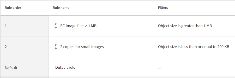

ILM 정책 예시 3: 이미지 파일에 대한 향상된 보호 기능
이 예시 ILM 정책에는 세 가지 규칙이 포함되어 있습니다.
  • 첫 번째 규칙은 1MB보다 큰 모든 이미지 파일에 이레이저 코딩을 적용합니다.
  • 두 번째 규칙은 남아 있는 이미지 파일(즉, 1MB 이하 크기의 이미지)의 복사본을 두 개 생성합니다.
  • 기본 규칙은 나머지 모든 개체(즉, 이미지 파일이 아닌 모든 개체)에 적용됩니다.
