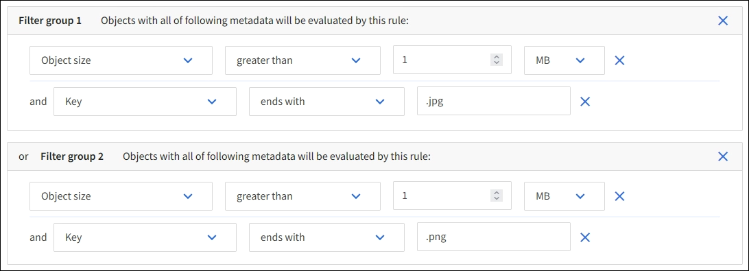

예를 들어 ILM 규칙 1: 1MB보다 큰 이미지 파일에 EC를 사용합니다
이 ILM 규칙 예에서는 고급 필터링을 사용하여 1MB 이상의 모든 이미지 파일을 삭제합니다.

개체 크기에 대한 고급 필터
객체 크기가 1MB를 초과합니다
키에 대한 고급 필터
  • jpg로 끝납니다
  • .png로 끝납니다
이 규칙은 정책의 첫 번째 규칙으로 구성되므로 삭제 코딩 배치 지침은 1MB 이상인 .jpg 및 .png 파일에만 적용됩니다.
