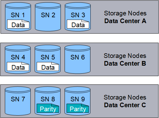

다음 예시는 객체 데이터에 소거 부호화 알고리즘을 적용하는 방법을 보여줍니다. 이 예시에서 ILM 규칙은 4+2 소거 부호화 방식을 사용합니다. 각 객체는 네 개의 동일한 데이터 조각으로 분할되고, 객체 데이터로부터 두 개의 패리티 조각이 계산됩니다. 이렇게 생성된 여섯 개의 조각은 각각 세 개의 데이터 센터 사이트에 분산된 서로 다른 노드에 저장되어 노드 장애나 사이트 손실 시에도 데이터를 보호합니다.
이레이저 코딩 3개 사이트 4개 + 2개

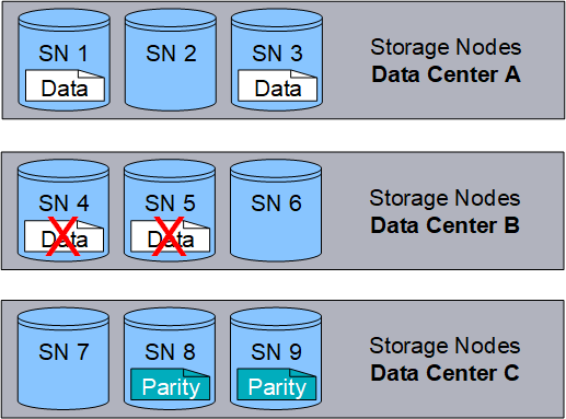

4+2 소거 부호화 방식은 다양한 방식으로 구성할 수 있습니다. 예를 들어, 6개의 스토리지 노드를 포함하는 단일 사이트 스토리지 풀을 구성할 수 있습니다. 또는 "사이트 손실 보호"각 사이트에 3개의 스토리지 노드가 있는 3개의 사이트로 구성된 스토리지 풀을 사용할 수도 있습니다. 객체는 6개의 조각(데이터 또는 패리티) 중 4개 이상이 사용 가능한 상태라면 복구할 수 있습니다. 최대 2개의 조각이 손실되더라도 객체 데이터는 손실되지 않습니다. 전체 사이트가 손실되더라도 나머지 모든 조각에 접근 가능한 한 객체를 복구하거나 복원할 수 있습니다.

스토리지 노드가 두 개 이상 손실되면 해당 객체를 복구할 수 없습니다.
이레이저 코딩 복구 불가능 4 플러스 2
