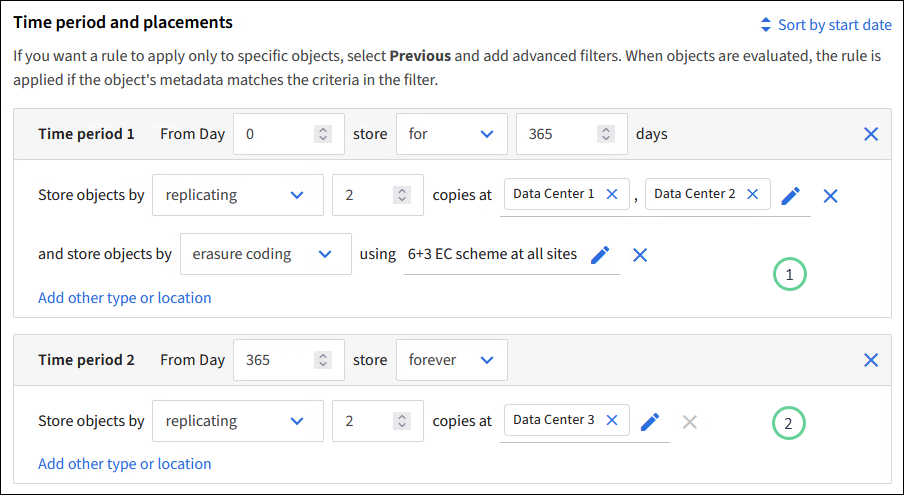

이 예시는 ILM 규칙 생성 마법사의 배치 정의 페이지에 있는 두 가지 배치 지침을 보여줍니다.
Grid Manager의 ILM 배치 화면
첫 번째 배치 지침 아이콘 번호 1 에는 첫 해에 대한 두 줄이 있습니다.
  • 첫 번째 줄은 두 개의 데이터 센터 사이트에 객체 복제본 두 개를 생성합니다.
  • 두 번째 줄은 모든 데이터 센터 사이트를 사용하여 6+3 이레이저 코딩된 복사본을 생성합니다.
두 번째 배치 지침 아이콘 번호 1은 1년 후에 두 개의 복사본을 생성하고 해당 복사본을 영구적으로 보관합니다.
규칙에 대한 배치 지침 세트를 정의할 때는 최소한 하나의 배치 지침이 0일차부터 시작해야 하고, 정의한 기간 사이에 공백이 없어야 하며, 마지막 배치 지침은 영구적으로 또는 객체 복사본이 더 이상 필요하지 않을 때까지 계속되어야 합니다.
규칙에 설정된 각 기간이 만료되면 다음 기간에 대한 콘텐츠 배치 지침이 적용됩니다. 새 개체 복사본이 생성되고 불필요한 복사본은 삭제됩니다.
