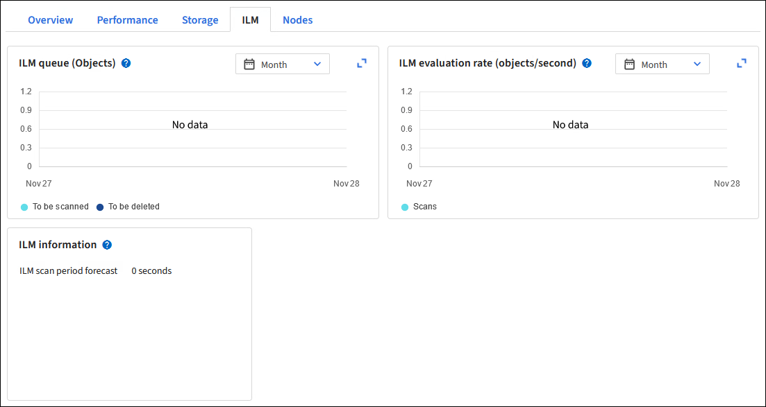

ILM 지표 보기
ILM 관련 지표(예: 대기열에 있는 객체 수 및 평가 속도)를 확인할 수 있습니다. 이러한 지표를 모니터링하여 시스템 성능을 확인할 수 있습니다. 대기열 크기나 평가 속도가 큰 경우 시스템이 데이터 수집 속도를 따라가지 못하거나, 클라이언트 애플리케이션의 부하가 과도하거나, 비정상적인 상황이 발생했음을 나타낼 수 있습니다.
단계
  1. 대시보드 > *ILM*을 선택합니다.
    참고 대시보드 사용자 정의가 가능하기 때문에 ILM 탭이 표시되지 않을 수 있습니다.
  2. ILM 탭에서 지표를 모니터링합니다.
    물음표 물음표 아이콘를 선택하면 ILM 탭의 항목에 대한 설명을 볼 수 있습니다.
    Grid Manager 대시보드의 ILM 메트릭
