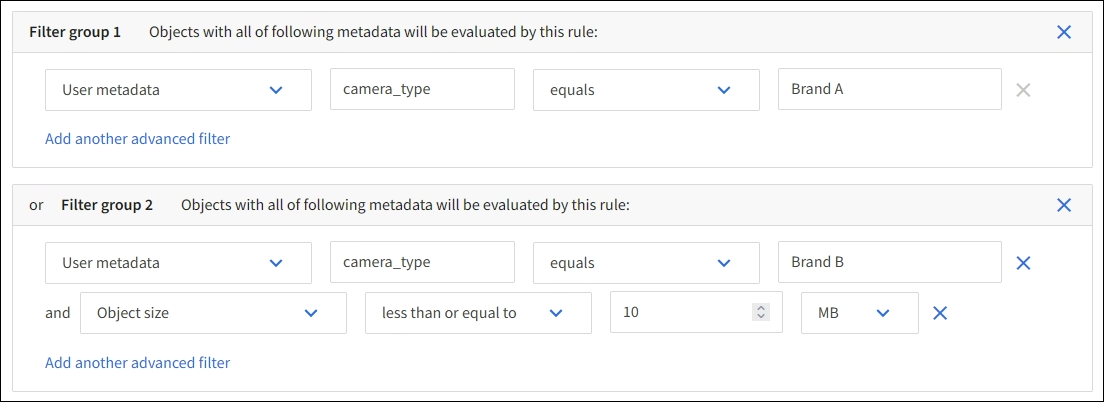

여러 메타데이터 유형과 값 지정
고급 필터링을 정의할 때 여러 유형의 메타데이터와 여러 메타데이터 값을 지정할 수 있습니다. 예를 들어 크기가 10MB에서 100MB 사이인 객체와 일치하는 규칙을 만들려면 Object size 메타데이터 유형을 선택하고 두 개의 메타데이터 값을 지정합니다.
  • 첫 번째 메타데이터 값은 10MB 이상인 객체를 지정합니다.
  • 두 번째 메타데이터 값은 100MB 이하의 객체를 지정합니다.
객체 크기에 대한 고급 필터링 예시
여러 항목을 사용하면 일치하는 객체를 정확하게 제어할 수 있습니다. 다음 예에서 규칙은 camera_type 사용자 메타데이터의 값으로 Brand A 또는 Brand B가 있는 객체에 적용됩니다. 단, 이 규칙은 Brand B 객체 중 크기가 10MB 미만인 객체에만 적용됩니다.
사용자 메타데이터에 대한 고급 필터링 예시
