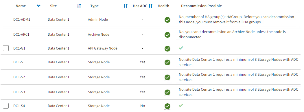

    노드 해제 페이지가 나타납니다. 이 페이지에서 다음 작업을 수행할 수 있습니다.
    • 현재 서비스 해제할 수 있는 그리드 노드를 확인하십시오.
    • 모든 그리드 노드의 상태 확인
    • 목록을 이름, 사이트, 유형 또는 *ADC 포함 여부*를 기준으로 오름차순 또는 내림차순으로 정렬합니다.
    • 특정 노드를 빠르게 찾으려면 검색어를 입력하십시오.
      이 예시에서 Decommission Possible 열은 게이트웨이 노드와 4개의 스토리지 노드 중 하나를 해제할 수 있음을 나타냅니다.
    노드 사용 중지 페이지
  3. 폐기하려는 각 노드에 대해 폐기 가능 여부 열을 검토하십시오.
    그리드 노드를 폐기할 수 있는 경우 이 열에는 녹색 체크 표시가 나타나고, 왼쪽 열에는 체크박스가 표시됩니다. 노드를 폐기할 수 없는 경우 이 열에는 문제가 설명됩니다. 노드를 폐기할 수 없는 이유가 두 가지 이상인 경우 가장 중요한 이유가 표시됩니다.
