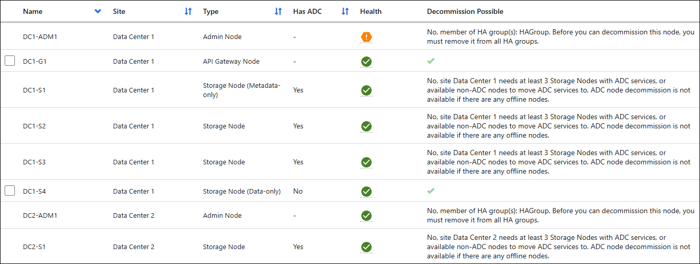

    서비스 해제 노드 페이지가 나타납니다. 이 페이지에서 다음을 수행할 수 있습니다.
    • 현재 사용 중단될 수 있는 그리드 노드를 결정합니다.
    • 모든 그리드 노드의 상태를 확인합니다
    • 목록을 오름차순 또는 내림차순으로 * 이름 *, * 사이트 *, * 유형 * 또는 * ADC * 를 기준으로 정렬합니다.
    • 검색어를 입력하여 특정 노드를 빠르게 찾을 수 있습니다.
      이 예시에서 '해제 가능' 열에 녹색 체크 표시가 있으면 API 게이트웨이 노드와 데이터 전용 스토리지 노드를 해제할 수 있습니다. 다른 노드는 여러 가지 이유로 해제할 수 없습니다. 예를 들어, 기본 관리자 노드는 해당 노드 유형의 해제가 지원되지 않으므로 해제할 수 없습니다. 메타데이터 전용 스토리지 노드는 사이트가 더 이상 "ADC 쿼럼"을(를) 충족하지 못하므로 해제할 수 없습니다.
    노드 해제 페이지
  3. 서비스 해제하려는 각 노드에 대해 * 서비스 해제 가능 * 열을 검토합니다.
    그리드 노드를 해체할 수 있는 경우 이 열에는 녹색 확인 표시가 있고 왼쪽 열에는 확인란이 포함됩니다. 노드를 해체할 수 없는 경우 이 열에 문제가 설명되어 있습니다. 노드가 해체될 수 없는 두 가지 이상의 이유가 있는 경우 가장 중요한 이유가 표시됩니다.
