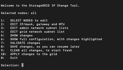

  3. 다음 명령어를 입력하여 IP 주소 변경 도구를 시작하십시오. change-ip
  4. 프롬프트가 나타나면 프로비저닝 암호를 입력하십시오.
    메인 메뉴가 나타납니다.
    IP 변경 도구의 환영 화면을 보여주는 스크린샷

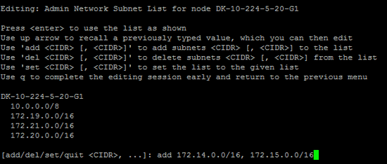

    아래 예시 입력은 관리자 네트워크 서브넷 목록에 서브넷을 추가하는 방법을 보여줍니다.
    IP 변경 도구 aesl 예시

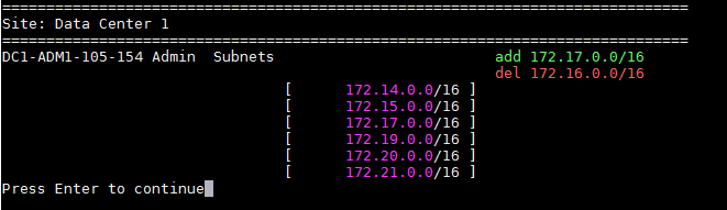

    • 옵션 *5*를 선택하면 변경된 항목만 표시되도록 출력 결과가 분리됩니다. 변경 사항은 아래 예시 출력과 같이 녹색(추가) 또는 빨간색(삭제)으로 강조 표시됩니다.
      주변 텍스트로 설명되는 스크린샷
    • 전체 구성을 표시하는 출력에서 편집 내용을 표시하려면 옵션 6 을 선택합니다. 변경 사항은 추가된 내용은 녹색으로, 삭제된 내용은 빨간색으로 강조 표시됩니다. 참고: 일부 터미널 에뮬레이터에서는 추가 및 삭제된 내용에 취소선이 표시될 수 있습니다.
