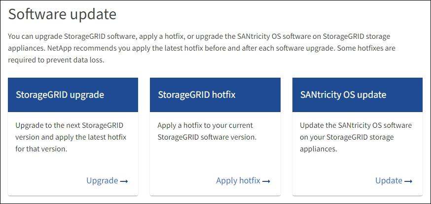

  2. 유지 관리 > 시스템 > *소프트웨어 업데이트*를 선택하십시오.
    소프트웨어 업데이트 페이지가 나타납니다.
    소프트웨어 업데이트 랜딩 페이지

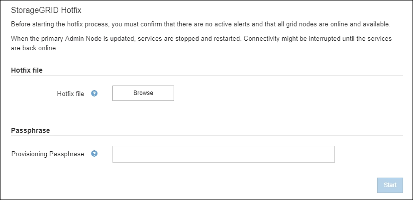

  3. *핫픽스 적용*을 선택합니다.
    StorageGRID 핫픽스 페이지가 나타납니다.
    핫픽스 파일 선택
  4. NetApp 지원 사이트에서 다운로드한 핫픽스 파일을 선택합니다.
    1. *찾아보기*를 선택합니다.
    2. 해당 파일을 찾아서 선택합니다.
      hotfix-install-version
    3. *열기*를 선택합니다.
      파일이 업로드되었습니다. 업로드가 완료되면 파일 이름이 세부 정보 필드에 표시됩니다.
    참고 파일 이름은 검증 과정의 일부이므로 변경하지 마십시오.
  5. 프로비저닝 암호를 텍스트 상자에 입력하십시오.
    시작 버튼이 활성화됩니다.
  6. *시작*을 선택합니다.

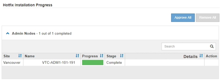

    2. 핫픽스 설치 진행률 표가 나타납니다.
      이 표는 그리드의 모든 노드와 각 노드에 대한 핫픽스 설치의 현재 단계를 보여줍니다. 표의 노드는 유형별(관리 노드, 게이트웨이 노드, 스토리지 노드)로 그룹화되어 있습니다.
    3. 진행률 표시줄이 완료에 도달하면 기본 관리자 노드에 "완료됨"이라고 표시됩니다.
      핫픽스 진행 상황 표

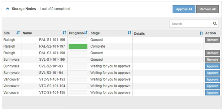

  8. 선택적으로 각 그룹의 노드 목록을 사이트, 이름, 진행 상황, 단계, 또는 세부 정보*를 기준으로 오름차순 또는 내림차순으로 정렬할 수 있습니다. 또는 *검색 상자에 검색어를 입력하여 특정 노드를 검색할 수 있습니다.
  9. 업데이트 준비가 완료된 그리드 노드를 승인하세요. 동일한 유형의 승인된 노드는 한 번에 하나씩 업그레이드됩니다.
    주의 노드가 업데이트 준비가 되었는지 확신하지 않는 한 해당 노드에 대한 핫픽스를 승인하지 마십시오. 핫픽스가 그리드 노드에 적용되면 해당 노드의 일부 서비스가 재시작될 수 있습니다. 이러한 작업으로 인해 해당 노드와 통신하는 클라이언트의 서비스가 중단될 수 있습니다.
    • 핫픽스 대기열에 하나 이상의 개별 노드를 추가하려면 승인 버튼을 하나 이상 선택하십시오.
    • 각 그룹 내에서 모두 승인 버튼을 선택하면 동일한 유형의 모든 노드가 핫픽스 대기열에 추가됩니다. 검색 상자에 검색 조건을 입력한 경우, 모두 승인 버튼은 검색 조건으로 선택된 모든 노드에 적용됩니다.
      참고 페이지 상단의 모두 승인 버튼은 페이지에 나열된 모든 노드를 승인합니다. 반면, 테이블 그룹 상단의 모두 승인 버튼은 해당 그룹에 속한 모든 노드만 승인합니다. 노드 업그레이드 순서가 중요한 경우, 노드 또는 노드 그룹을 하나씩 승인하고 각 노드의 업그레이드가 완료될 때까지 기다린 후 다음 노드를 승인하십시오.
    • 페이지 상단의 최상위 모두 승인 버튼을 선택하여 그리드의 모든 노드를 핫픽스 대기열에 추가합니다.
      참고 다른 소프트웨어 업데이트를 시작하기 전에 StorageGRID 핫픽스를 완료해야 합니다. 핫픽스를 완료할 수 없는 경우 기술 지원에 문의하십시오.
    • 핫픽스 대기열에서 노드 하나 또는 모든 노드를 제거하려면 제거 또는 *모두 제거*를 선택하십시오.
      단계가 "대기 중"을 지나면 제거 버튼이 숨겨지고 더 이상 핫픽스 프로세스에서 노드를 제거할 수 없습니다.
    제거 버튼을 사용한 핫픽스 진행 상황
